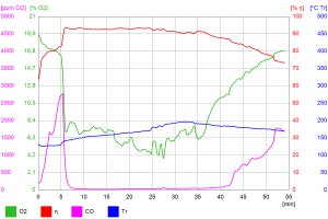

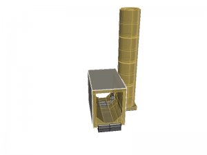

Tak jsem kamna konečně dokreslil a co nejvíce zjednodušil.
Co se týče spalovací části, ta je již prověřená.
Kamna jsou v podstatě výměník a box pro vložení šamotových dílů.
Primární a sekundární vzduch je nasáván vzadu pod přikládacími dvířky. Primmární vzduch se lehce předehřívá na spodku kamen a ústí před předními dvířky.
Sekundární se ohřívá přímo v topeništi.
http://www.svarforum.cz/forum/uploads/thumbs/10703_spal-komora.jpg
V případě zahřátých kamen a správném topení by hodnoty měly vypadat takto:
http://www.svarforum.cz/forum/uploads/thumbs/10703_co.gif

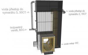

Spaliny proletí spalovací komorou, otočí se v horním víku, projdou Výměníkem č.3 a vystoupí vlevo vespod.
Vespod vpravo je vstup pro úplně studenou vodu. Spalovací komora je izolovaná 3cm 1200C vatou. Zde se moc kondenzace nebojím. Spaliny by se tam vůbec neměly dostat.
Po té voda přestoupí do "víka". Vnitřek má být polepen Fiberfraxem 5mm. Zde jsem zvědav co to bude dělat.
Z víka musí voda sestoupit cca 80 cm do třetího výměníku a bude mixována na 60C.
Rád bych dočasně použil nějaké flexi trubky/hadice. Abych mohl víko nadzvednout a podívat se , co se v kamnech děje.
http://www.svarforum.cz/forum/uploads/thumbs/10703_kamna-celekv.jpg

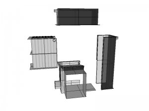

Kamna jsem navrhl rozebírací. Kvůli případným opravám, nebo změnám. Výměníky se také budou lépe svařovat.
Dva spodí díly se dodatečně svaří. Zbytek se sešroubuje přez kamnářské těsnění.
http://www.svarforum.cz/forum/uploads/thumbs/10703_rozlozene.jpg
Celková plocha výměníku je cca 4m2. Z čehož 2m2 se dostanou do přímého styku se spalinami. (výměník 3)
Doma mám 3mm černý plech. Ten chci použít.
Výměník 3 bude plech 4mm (horní a spodní vstup a výstup plynů) , trubky plynové bezešvé 3,2mm. Předpoklad je, že spaliny už budou ochlazené na nějakou rozumnou hodnotu. Zkusím to změřit ...
Tak a teď do mě smile
Později vložím rozložení dílů pro svařování.

Nojo,  při  velikosti  640 x 480 se na tom  moc nevykouká. Co  takhle větší  obrázky?
#147 27-08-2022 20:33:45
Banung
Registrovaný: 05-06-2022
Příspěvky: 38
Re: stavba kamen
Zde jsou odkazy na větší obrázky
Zajímá tě něco konkrétního?
Kamna celkový pohled
Spalovací část
Rozložené
Bojím se zejména kondenzace a popraskání svarů.
Šířka vody v mezipláštích je cca 2cm. Objem mi to nějak nechce spočítat.
Ve výměníku 3 je 47 litrů vody. Výstup teplé vody je v horních rozích, tzn. jsou dva.
#148 29-08-2022 07:06:58
Příspěvky: 4771
Re: stavba kamen
Dneska mě to  zajímá  spíš už  jen  tak  ze zvědavosti.
Kdysi  jsem  se o  to  dost  zajímal,  hledal vhodné  kotle,  které  by se na to  mé  samotížné  topení  hodilo,  ale pořád mi vycházelo  kompletní  předělání. Uvažoval  jsem  taky nad vlastní  verzí  kotle,  jako  základ jsem  vzal  automatické  kotle na uhlí  nebo  pelety.  Ale měl  jsem  problémy nejdřív s přívodem  sekundárního  vzduchu, kde aby byl  sekundární  vzduch  dostatečně ohřátý  a aby ta tryska přívodu  sekundárního  vzduchu  pro dokonalé  spalování  byla dlouhodobě stabilní,  mně jako  jediný  rozumný  materiál vycházela žáruvzdorná  nerez, což  je trochu  nad mé  technologické  možnosti. A potom regulace toho  kotle,  zvláště vhodná  čidla. Třeba na regulaci  intenzity přívodu  sekundárního  vzduchu. Podle mne totiž  není  problém  tam  jakousi  procesorovou  regulaci  dát, ale je třeba,  aby se to  na začátku topné sezóny  nastavilo  a potom ta regulace,  mimo  nějaké  jednoduché  čištění  čidel,  žádné  další  bnastavování  nepotřebovala. Nemá  cenu  tam  dát regulaci,  která  by se například musela každý  týden zdlouhavě nastavovat,  protože to  už  první  topnou  sezónu  omrzí  a nakonec to  je nastaveno  jen  tak  nějak univetzálně a nehospodárně, ale nemusí  se do  toho  šťourat. A jak  se tehdy začalo  blbnout s těmi  emisními  třídami  kotlů,  co  se týká vedel CO a emisí  uhlovodíků taky  prachových  částic a začala se tím  vyžadovat  certifikace kotle od ejho  výrobce, jsem  to  úpně skončil.
Co  se týká  těch  výměníků,  chybí  mně tam segmenty na průběžné  čištění,  které  současně zdržují  spaliny ve výměníku  a způsobují  jejich  víření,  takže dochází  k  intenzívnějšímu  předávání  tepla. Bez  těchto  segmentů  se mně jeví,  že těch  trubek  v tuším  prvním  výměníku  je příliš moc a mají  příliš malý  půměr. U kotle na tuhá  paliva by pak  docházelo  dost  rychle k  nanášení  sazí  a popela dovnitř těch  trubek  a tím mimo  zhoršování  přestupu  tepla taky k  velmi  nerovnoměrnému  proudění  spalin  v těch  trubkách.  V okrajových  trubkách  by byla větší  vrstva,  tím  menší  průřez a tím  by jimi  proudilo výrazně méně spalin,  zatímco  v těch  trubkách  uprostřed by proudila většina spalin  a tím by se hodně tepla z  těch  spalin  nedostalo do  vody. Na druhé  straně zase instalace těch  segmentů  a hlavně jejich  pohyb  při  průběžném  čištění  povrchu  trubek  od sazí  a popela dost  zvyšuje emisi prachových  částic z kotle.
