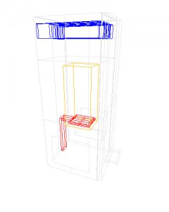

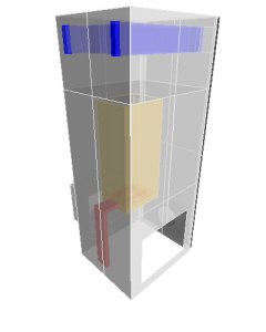

Rád bych oživil toto téma. V blízké době plánuji stavbu krbové vložky, která není běžně k dispozici. Tento projekt převaluji v hlavě už asi dva roky. Proč tyto kamna:
1)    Kamna obsahují izolovanou spalovací komoru s předehřevem sekundárního vzduchu (na obrázku žlutě) Z toho plyne, že proces sekundárního spalování je plně dokončen - menší emise a vyšší účinnost. Ve spalovací komoře bude přes 1000 C
2)    Po té následuje expanze, díky tomu se spaliny mírně ochladí a putují k výměníku. Po ochlazení, klesají do kouřovodu. Tzn. žádné horké spaliny nevyletí do komínu.
3)    I drahé krbové vložky mají omezenou životnost. Chci mít možnost vyměnit namáhané díly.
4)    Kamna jsou zadem přikládaná. Plánuji řízení čerpadla výměníku na základě teploty spalin v komíně a výstupní teploty vody.
Sekundární spalovací komoru výrobci z ekonomických důvodů vynechávají.
Primární inspiraci jsem našel zde: https://batchrocket.eu/en/ Kde jsem čerpal informace i o dimenzích daných částí kamen.
Je mi jasné, že se jedná o vývoj a že se bude něco předělávat. Např. hořák sekundárního vzduchu (na obrázku červeně) . Každopádně chci předělávat co nejméně.
Nejvíce bych uvítal rady, co z čeho udělat.
Že hořák musí být z žáruvzdorné nerezové oceli je asi jasné. Topeniště i spalovací komora budou kompletně izolované šamotem a Vrmuklitem. (zevnitř).
Teplotně namáhaný bude tedy nejvíce prostor výměníku. Mám představu, že ho udělám odnímatelný.
Primárně budu rád za rady těch, co s výrobou kamen mají zkušenost. Ale uvítám i postřehy dalších. Proces výroby budu dokumentovat.
Díky.
http://www.svarforum.cz/forum/uploads/thumbs/10703_kamna-schema-2.jpg
http://www.svarforum.cz/forum/uploads/thumbs/10703_kamna-schema-1.jpg
Obrázky jsou zatím jen základní idea
Editoval Banung (10-07-2022 11:54:35)
#79 10-07-2022 12:32:16
Re: stavba kamen
Banung napsal(a):
Ako chceš vyriešiť dechtovanie komína, ked nebudeš mať horké spaliny?
Editoval jean (10-07-2022 12:32:33)
#80 10-07-2022 15:22:56
Příspěvky: 4772
Re: stavba kamen
Hm,  když  to  bude mít výkon  větší  než  10 kW a bude v tom  tepelný  výměník  na vodu,  tak  to  legislativně bude teplovodní kotel  a ten musí  mít příslušné  zkoušky a certifikaci ,  že to  je z hlediska pevných  emisí teď nevím  kolikáté  skupiny,  aby se s ním  dalo  topit tuším  po  září  2024.
U samodomo  takového  zařízení vlastní  konstrukce nevidím  možnost,  jak  to  bez  velmi  vysokých  nákladů na zkoušky a certifikaci  udělat.
Snad by to  mohlo se zamhouřením  oka projít,  kdyby člověk samodomo  vyrobil  nějakou  přesnou  kopii  komerčního  kotle,  který  ty normy splňuje,  jinak  ne.
Z hlavy teď nevím,  jak  to  je s topidly bez  výměníku  do  kapaliny o výkonu  nad 10 kW.
Legálně bez  nebezpečí  pokuty po roce 2024  by u  nás mělo  projít samodomo vyrobené  originální  topidlo  pouze s výkonem  pod 10 kW,  počítáno  dle spotřeby paliva,  ne dle vyprodukovaného  tepla.  A i  tam  mně některé  věci  nejsou  jasné.

#84 10-07-2022 20:34:29
Banung
Registrovaný: 05-06-2022
Příspěvky: 38
Re: stavba kamen
Díky za odpovědi,
Co se týče legislativy rád se přiučím. Ale já to chápu tak že, je rozdíl mezi kotlem a tzv. lokálním topidlem. Lokální topidlo předává část tepla do jedné místnosti a na takové se (zatím) žádné emisní limity nevztahují. Lokální topidlo může být napojeno na rozvod topení. Podmínka je, že musí samo předávat teplo do obyvatelné místnosti. Viděl jsem i automatické kotle nesplňující emisní limity, které měly být umístěny v obytné místnosti. Takto to chápu já, kdyžtak mě opravte.
Dále:
Výkon má být 6 až 9 kw. Dáno komínem o průměru 150mm
Jak je definován kotel nevím. Tyto svá kamna chápu spíš jako krbovou vložku.
Co se týče efektivnosti ta by měla být přez 90 %. Tvrdí Batchrocket. Měřili to "něčím". Jestli je to pravda nevím. Nicméně na to, že je účinnost lepší než klasická kamna, nebo vložka bych vsadil. Emise by měly být zase menší, kvůli dokončenému spalovacímu procesu.
Komín by neměl dehtovat, právě kvůli sledování teploty spalin.
Co se týče těch zkoušek. Má někdo představu jak to funguje? Klidně bych to poslal do nějaké státní zkušebny ať naměří skutečné hodnoty ...
Ještě doplním, co jsem asi na začátku nezdůraznil. Kamna mají mít dvoje dvířka. Tzn. z obýváku bude možné sledovat oheň v topeništi a zároveň tudy budou předávat část tepla. Zadními dvířky se bude přikládat.
Editoval Banung (10-07-2022 20:38:51)
#85 11-07-2022 08:30:44
Příspěvky: 1761
Re: stavba kamen
Dehtování spalin v komínu závisí hlavně od toho, čím se v tom topí. Čím vyšší podíl vody ve dřevě, tím vyšší pravděpodobnost až jistota, že to bude dehtovat. Teplota spalin bude mít vliv hlavně na tah komínu.
Neřešil bych, zda je kotel homologovaný či nikoliv. Homologaci těžko získáte. Udělat z toho topidlo na které homologace není potřeba je ta správná cesta. Důležitější vidím zajistit, aby nešel obtěžující kouř z komína, ošetřit nepřející sousedy, kominíka, u novostavby kolaudační komisi. Třeba tak, že budete mít ještě plynový/elektro kotel vydávaný za hlavní. Pochybuji o tom, že toužíte každý den pravidelně přikládat, aby ohniště nevyhaslo a o topení se starat.
Editoval Charon (11-07-2022 09:16:47)

#87 11-07-2022 10:06:30
Příspěvky: 5039
Re: stavba kamen
Dehtování je dost komplikovanější, než aby se dalo postihnout sledováním jen teploty. Záleží na teplotě rosného bodu směsi plynů a par. T.j. na složení a koncentraci par. Proto sledovat jen teplotu nestačí. Na př. při velkém přebytku spalovacího vzduchu je teplota spalin nižší a přesto nemusí více dehtovat, protože je koncentrace par nižší. Atd. Tak ať se ti to dílo podaří. Nebude to ale nejspíš jak se říká "na první dobrou".

#96 11-07-2022 16:18:13
Banung
Příspěvky: 38
Re: stavba kamen
Primární i sekundární vzduch bude mír regulaci.
Můžeš se o té problematice dehtování trochu rozepsat?
Nebo dát případně nějaký zdroj, kde to nastudovat?
Díky
#97 11-07-2022 17:47:42
Re: stavba kamen
Ja myslím, že viac by ťa mali srať tie NOx - ak budeš mať teplotu spaľovania, ako tvrdíš (inak, to by som rád videl bez aktívneho prísunu vzduchu a ešte s drevom...), tak ich tam budeš mať toľko, že sa z toho posereš. To, čo píše Famater, sú základy základov termomechaniky a študujú sa na každej technickej škole. Takže skriptá Teplo - Hydro, napr. doc. Vitázek. Viac sa spaľovaniu dreva venujú na Zvolenskej univerzite, tam majú aj tie zmiešavacie diagramy, meno profesora si z hlavy nevybavím, musel by som ísť prehrabávať monografie.
Editoval jean (11-07-2022 17:50:52)
#98 11-07-2022 19:08:15
Banung
Příspěvky: 38
Re: stavba kamen
To, že vyšší teploty způsobují NOx, slyším prvně. Jaká teplota je tedy příliš vysoká? (myšleno v běžných podmínkách vlhkosti a teplot)
Zde je myslím, problematika vysvětlena hezky. https://batchrocket.eu/en/workings
Tvrdí že dosahují dokonce až 1200 C.
Můj táta si rád hraje s elektronikou a je schopný mi naprogramovat řízení toho či onoho.
Já musím dodat vstupní údaje a nějakou logiku. S oddtahovým ventilátorem počítám.
Editoval Banung (11-07-2022 19:21:32)
