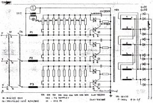

Zdravím, přečetl jsem si příspěvek ohledně třífázového svářecího trafa a na odkazu je oskenované schéma trafa, které se mi dostalo do rukou a které jsem dokončil. Tedy trafo bylo již navinuto a to v elektrodílně, osazeny byly i alternátorové diody. Já jsem prakticky dodělal jenom regulaci na primáru. Použil jsem přesně hodnoty součástek jak jsou na schématu pouze jsem použil novější typy BT a to 40 A. Co se týče funkčnosti je to velice podařená svářečka, když jsem o ní mluvil s naším bývalým kolegou, který byl zámečník a svářeč a ten ji staví na úroveň Triodynky.

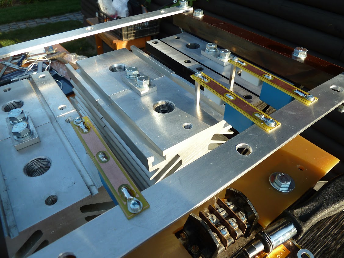

Momentálne robím skúšobnú konštrukciu zváračky(stolová smile) aby sa mohlo vyskúšať zahrievanie a vlastnosti zváračky...pridávam pár fotiek

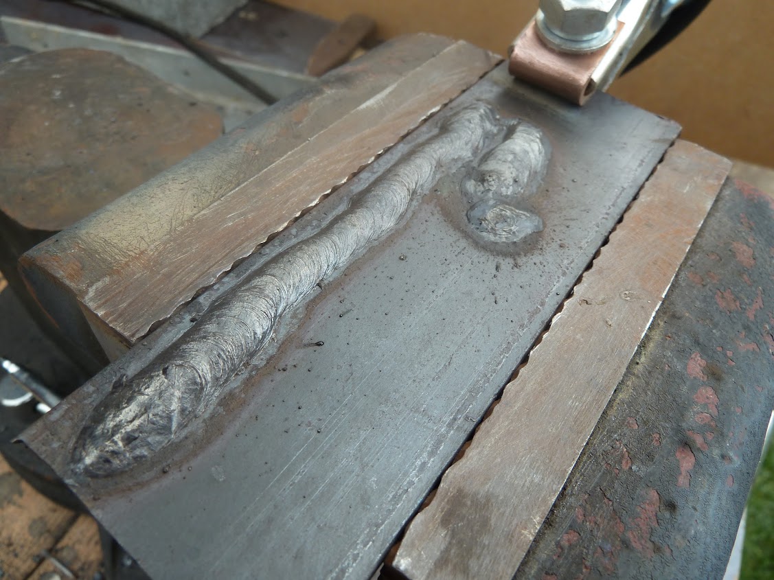

Tak, dnes sme konečne zváračku poriadne prevetrali. Maximálny prúd je 160A, viac nedá zrejme kvôli vnútornému odporu vinutia trafa. Skúšali sme od 2 až 4mm elektródy, najviac s EB 121 3,2x450mm. Najviac sa hriala tlmivka, a potom trafo, polovodiče sa stále nezohriali. Bohužiaľ, ako sa deň končil, prišli sme o snímač(skrat zeme sondy osciloskopu s výstupom). Pridám aj nejaké fotky zvarov a priebehov.

Prave preto mam tie diody len na  pasovine hlinika tusim 4cm*1cm je pravda ze sa troska hreju ale nieje to hrozne pri beznych prudoch zanedbatelne, ako matice som pouzil hlinikove matice z priechodiek co sa pouzivaju v rozvadzacoch. niekdy boli hlinikove teraz uz len plastove http://www.tmsound.sk/e107_plugins/tmpr … Zi521e.jpg
P.S. na diodach nemas ochranne cleny ? Viem ze pri 3f neklesa napetie k nule ale nebola by aj tak lepsia nulova dioda ? Alebo to mas zapojene tak ze nieje potrebna ?

Na ochranu tyr. sú tam komutačné ochrany(RC články) a je tam aj nulová dióda, za tlmivkou.
