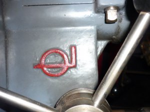

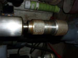

Ahoj. Potřebuji radu-mám vrtačku po dědovi-rok výroby 48,stále svěle chodí,ale potřebuji vyměnit sklíčidlovychozené a nevím jak-jestli je tam závit nebo kužel. Je to výrobek Leonard Rýzner-Hulín a Hranice,typ asi tak do 10mm.asi 350W.Zkusím dodat fotky-nezná někdo tuhle mašinu?

#31 09-10-2013 19:43:09
sulejmon
Registrovaný: 25-03-2011
Příspěvky: 25
Re: Aku alebo ako vybrat stolnu, stlpovu vrtacku
Tady je fotka znakuhttp://www.svarforum.cz/forum/uploads/thumbs/2787_p1170581.jpg
Tohle je to vychozené sklíčidlohttp://www.svarforum.cz/forum/uploads/thumbs/2787_p1170586.jpg

#36 09-10-2013 20:00:54
skusal si to vytlct cez prevodovku ? otvor ju a strc tam daku zeleznu tyc cez remenicu vretena a s citom po tom buchni kladivom

pavol.sk napsal(a):
tyhle malý vrtačky nemají dutou hřídel
vzdáleně mi to připomíná vrtačku jihokov hustopeče - tam je na vřeteni kužel smile

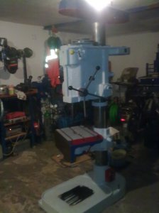

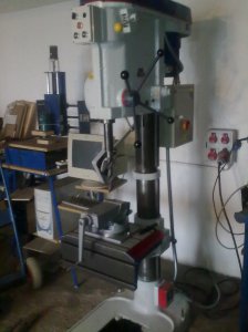

#39 10-10-2013 20:16:53
jafi
Registrovaný: 15-02-2012
Příspěvky: 491
Takze dnes som ju konecne previezol do dielne, teraz mozem pomaly opät pokracovat

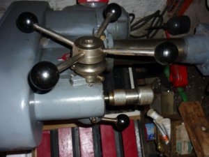

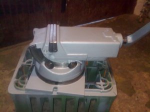

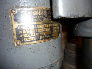

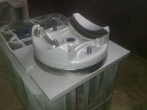

#44 24-11-2013 20:45:17
jafi
Příspěvky: 491
takze  toto je konecny stav, este sice chyba tlacitko na svetlo a spodny plech ale na tom sa uz pracuje,
medzi tym som urobil aj repas zveraka

sulejmon napsal(a):
A tohle motor-díky za možné rady
sklíčidlo nebude jen na kuželu, zkus se podívat do sklíčidla - tou dírou do které se strká nástroj - jestli tam není kontrašroub (možná jen na plochý šroubovák) pokud tam je, může mít levý závit...

sulejmon napsal(a):
bourači dírou se podivá tak do zadku tam žádná díra není, toto znám to je skličidlo ktery funguje na principu šroubu které zatlačuje ty čelisti do kuželového kroužku a tím je svírá takže díra skrz tam opravdu není (kvuli temu šroubu) je to naražený na kužel akorád teda tě nechcu strašit ale moderni skličidlo tě tam žádny pasovat nebude pravděpodobně bude potřeba vymontovat vřeteno a upravit kužel na dnešní typ ale to možná kecám možná to na tym samym sklíčidle mám já nejaký jiný kužel, sundat to pude buď srazit takovým klínem nebo pokud se muže to sklíčidlo zničit tak ho přetočit hasákem (povolit) je tam takový drátek ten povolí a pak se vyšroubuje ten šroub a vyrazí skrze vzniklou díru
