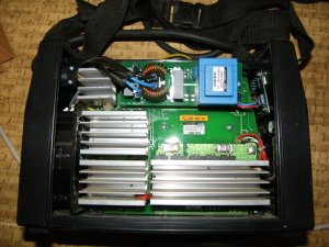

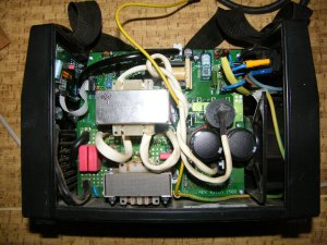

Ne že bych ten stroj znal , ale pokud Ti má někdo odpovědět , bylo by dobré svou desku detailně vyfotit , aby ji vlastník druhého aparátu mohl vizuelně porovnat . smile

Pohled na výkonové tranzistory:
http://www.svarforum.cz/forum/uploads/thumbs/542_kitin_004.jpg
Pohled na řídící el.:
http://www.svarforum.cz/forum/uploads/thumbs/542_kitin_001.jpg

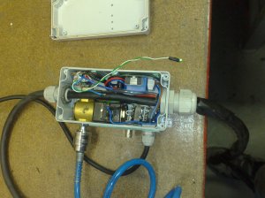

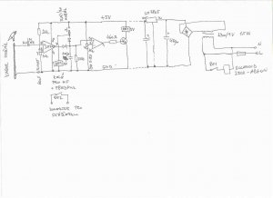

Zdravim, nevim jestli vam nějak pomužu ale vyrobil jsem si ke sve 150 LA jednoduchou automatiku (teda vlastně dřív neř jsem si jí koupil, k takovému hraní) a hořák tig, zapojení je jednoduché a otestoval jsem si toa funguje to nadočekávání spolehlivě, je to vlastně zapojení které sleduje úbytek napětí na silovém kabelu od svářečky k hlavici hořákum nahrazuje to vlastně bočník, tlačítkem na hořáku se dá odstartovat předfuk (ale není potřeba, po dotyku elektrody se nastartuje automaticky i v režimu LA) a po skončení oblouku se odčasuje dofuk automaticky, funguje to jak jsem plánoval. Zůstává ovšem stále krabička ke svářečce navíc, což sem vám moc nepomohl že? (na schematu je i relé RE2 které bylo pro hraní s ac tigem z baubau trafa- možno vynechat).

Taktéž vás zdravím pkougl, vaše krabička vypadá o poznání lépe. No hlavně oč mi šlo, tak provést nějakou automatiku spouštění ochranného plynu jelikož Kitin 170 LA V se třebas nemusí vůbec lišit oproti konstrukci LA, leč bohužel bez schématu či detailních fotek v porovnání s ním by to pro mě určitě hračka nebyla.
Každopádně vaší automatikou alespoň obohatím svou poloprázdnou skříňku s trafem relátkem a ventilem.
Mockrát díky. smile
