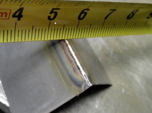

zadravim vas, dnes som trenoval tig na plech 0,6mm  a už som pomaly v koncoch.
vonkajši roh sa mi dari postupne zlepšovat. kusok lepšie kusok horšie ale zlepšuje sa to-časom nacvičim.
ale katastrofa je na vnutornom rohu,     nedari sa mi tam spravit vobec kutik, bud prepalim alebo nič.     ani centimeter  zvaru.  vobec sa to nechyta akoby to bolo "mastne"
ak mate na to neake skusenosti poradte ako to zvarate?  prud mam okolo  10A...............elektroda 1,6 - rozne uhly
http://www.svarforum.cz/forum/uploads/thumbs/6533_solidcaptureimage217377578.png
http://www.svarforum.cz/forum/uploads/thumbs/6533_solidcaptureimage217315828.png
Editoval tarzan (20-11-2016 21:46:23)

Určitě by se na youtube dala najít i operace slepého střeva, možná i srdce.
Svařovat na plechu 0,6 mm TIGem vnitřní koutový svár je technologický nesmysl. Asi by to šlo MIKROTIGem, nebo spíš mikroplazmou. Když je přídavný drát stejně silný jako základní materiál, tak je to děsná onanie. Na tupém sváru by to při použití pulzu možná ještě šlo, ale bude to chtít mít svařování dlouhodobě "v ruce".

no takuto neaku spravu potrebujem vediet, že ak je to teda nesmysel škoda sa tym zapodievat, ked ide vonkajši roh som myslel že pojde aj vnutorny kut, že robim neaku chybu.
skusim teda už len tie tupe spoje a kašlem na to. aj tak budem použivat najtenši plech asi 1mm. dakujem.

Jde i ten vnitřní svár. Ale chce to chytit "zrcátko". Když jsem si s tím hrál, tak je dobré si zezadu dát hliníkový nebo měděný blok - heat sink. Pak to jde vcelku "v pohodě", ale chte to mít hodně rychlé ruce a hodně pomůže puls. A velké přestávky, jinak se mi mrcha bortí a propaluje - jsem čistokrevný amatér, svařující pro potěchu ducha.
