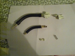

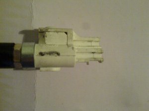

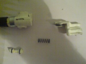

Však si tady pište co chcete. Dnes jsem dodělal ten hořák. Zatím tedy jen tu trubku do ventilu plynu. Nakonec tam zatím ten pístek asi nechám. Jen mám nějaké problémy dostat z mobilu fotky do PC. Začlo mi to nějak zlobit. Dnes jsem to dělal jen doma, bylo venku hnusně, zítra zajdu do garáže a dodělám to. Nebojte, bez práce nejsou koláče. Já jsem nikdy netvrdil, že se to udělá samo. Já jen nejsem takový rychlík. Narozdíl od někoho chodím do poctivé práce a není moc času. Ale jak opravím to ukládání fotek na PC, tak sem dám pár foteček.
Jen jsem se teď hrozně obelhal. Na staré trubce je klasický závit M8, tak jsem koupil závitník M10, jak jste psali, že je u té trubky z MB15. Jenže jsem si to chtěl předem připravit. Dnes jsem koupil u Choboly tu trubku a ejhle. Je tam závit M10, ale jemný. Tak jsem to musel udělat podomácku.

Tak tedy:
http://www.svarforum.cz/forum/uploads/thumbs/1503_dsc00060.jpg
http://www.svarforum.cz/forum/uploads/thumbs/1503_dsc00061.jpg
http://www.svarforum.cz/forum/uploads/thumbs/1503_dsc00062.jpg

Tak se tady po dlouhé době vracím. Jak jsem psal, úprava hořáku docela dost pomohla. Svářečka teď i na bodování jede klidněji, není taková střílečka. Jen mi uniká plyn z toho plastového ventilku, co jsem tady dával fotky. Když jsem ho předtím otevřel, nyní mi tam nekde fučí. Budu muset ten ventilek asi zalepit. A jak prosím bývá vyřešen ten přechod z té tenké trubičky, která jde z hořáku až dovnitř svářečky do elektroventilu? Už se ho chystám namontovat, ale nevím, jak to vyřešit. Ta tenká průhledná trubička vede až k elektroventilu plynu a tam je nějaká převodka? Nebo tam je jen nějaká silnější hadička a je to spáskované nějakou sponkou, jak je to venku? A nevíte prosím někdo, co je kondík u usměrňovače? Takový modrý, já ho mám odstřelený. To je jen nějaký odrušovací, nebo plní nějakou důležitou funkci?
