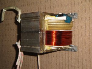

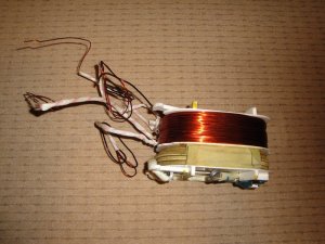

A ještě bych se chtěl zeptat Allla. Jak vám mohlo shořet trafo? Vy jste tam neměl tepelnou pojistku, která trafo odpojí od sítě? Strejda kdysy taky spálil svářečku, ale na elektrody, takovou tu malou modrou GUDE z OBI. Ale on ňouma přemostil tu tepelnou pojistku, aby mu prý svářečka pořád nevypínala. No a po deseti minutách svařování se začal táhnout smrad a nakonec asi po půl hodině trafo uškvařil.
Mně shořelo také. Tepelná pojistka je na sekundáru. Primár se seškvařil ale jádro se neohřálo natolik, aby se pojistka vybavila
http://www.svarforum.cz/forum/uploads/thumbs/813_dsc01104u.jpg
A převinuté: (náklady-láhev vína za drát z firmy kde motají trafa a čas...)

Ta tepelná pojistka bývá v sekundární části? Já myslel v primární. Jaký to má potom význam? Já myslel, že když se trafo přehřeje, tepelná pojistka ho odpojí úplně od sítě, tedy od 230V a ochlazuje se. Ale to by vlastně potom nejel ani chladící ventilátor, že? Nebo jedině že by byl zapojen nejdříve ventilátor a potom až trafo v serii s tou pojistkou. Mě se zdá, že já mám na primáru, ale nejsem si jistý, musím mrknout.
Ano tepelná ochrana odpojuje primár (pouze primár výkonového trafa, ostatní věci jako kontrolky, ventilátor atd. mají svou větev a  nemá na ně bimetal vliv). Fyzicky je ale "ochrana" umístěná (naplesknutá) u cívky sekundáru (to modré v pravo nahoře)

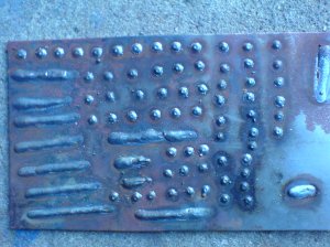

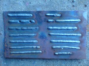

Tak já sem tedy pár foteček dám. Tohle je pár svárů od AMATÉRA:
http://www.svarforum.cz/forum/uploads/thumbs/1503_dsc00048.jpg
http://www.svarforum.cz/forum/uploads/thumbs/1503_dsc00049.jpg

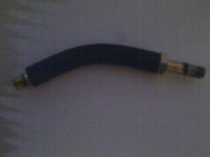

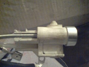

A teď bych chtěl poprosit ještě o radu. Jak jste psali s tím upravením hořáku a bovdenu. Origo bovden končil v tom mech. ventilku, jak jsem psal výše:
http://www.svarforum.cz/forum/uploads/thumbs/1503_dsc00050.jpg
A potom je u té kovobé strany našroubována ta trubka, v které je našroubován průvlak na drát. V té trubce je ale bohužel díra jen asi 3mm a bovden má větší průměr.
http://www.svarforum.cz/forum/uploads/thumbs/1503_dsc00051.jpg
Jde normálně ta trubka koupit zvlášť a s větší dírou? Předpokládám, že u lepších svářeček bývá díra větší a bovden vede až k pruvlaku.
http://www.svarforum.cz/forum/uploads/t … c00048.jpg
http://www.svarforum.cz/forum/uploads/t … c00049.jpg
Pulka tech vrchnich svaru je zaporovanych.... budto jsete mel daleko hubici hořaku od materialu, nebo malo plynu pušteno nebo na opak moc...  jinak byto bylo celkem ok..
http://www.svarforum.cz/forum/uploads/t … c00050.jpg
http://www.svarforum.cz/forum/uploads/t … c00051.jpg
Jde normálně ta trubka koupit zvlášť a s větší dírou? Předpokládám, že u lepších svářeček bývá díra větší a bovden vede až k pruvlaku. ano jse koupit jinší trubka, ale nebude pasovat..

psal jsem mnohokrát, pořiďte bowden s vnějším růměrem 3,2mm. To že obchodníci nemají to je známá věc. Trvejte na tom a oni dodají.
Bowdeny jsou světlost/vnější průměr: 1,3/3,2 a 1,5/3,2. Trubka by měla mít průměr 3,5. Pokud má trubka menší průměr tak jinou, ta zase bude mít jiný závit.

No já mám bovden něco málo přes 3 mm, tedy asi těch 3,2mm. V té trubce je ale díra menší, bovden tam nevleze. A do zatáčky vrtat neumím.
Alll: zaporované sváry vím 2. Nemám rentgen na ověření. Psal jsem tady ale vždycky, že jsem jen amatér a samouk. Vídám tady kolikrát ale mnohem horší sváry, tak nevím o co se vám jedná.
Už jsem tady párkrát viděl, že někdo napíše, jsem svářeč a ty sople co tady ukáže, to je hnus. Já se nikdy nechlubil profi svárama. Ty fotky svárů jsem tady dal jen pro ukázku, že delší sváry jsou u mého Bimaxu docela OK.
