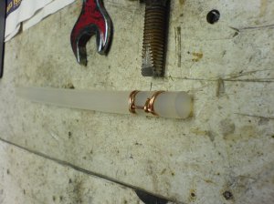

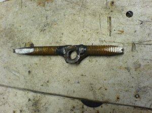

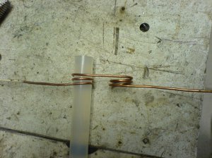

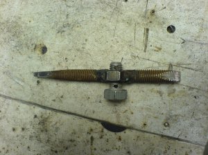

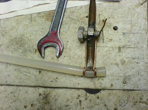

#504 28-05-2012 09:11:58

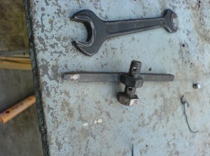

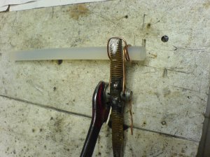

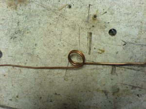

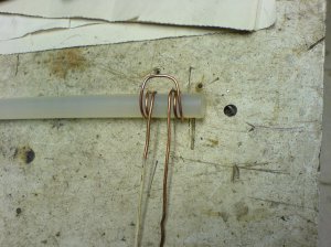

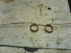

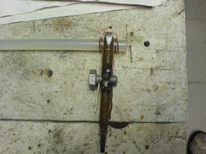

KMU1
Registrovaný: 08-11-2009
Příspěvky: 482
Re: Problémy z BIMAXEM
http://www.svarforum.cz/forum/uploads/thumbs/1463_dsc00644.jpg
http://www.svarforum.cz/forum/uploads/thumbs/1463_dsc00645.jpg
http://www.svarforum.cz/forum/uploads/thumbs/1463_dsc00646.jpg
http://www.svarforum.cz/forum/uploads/thumbs/1463_dsc00647.jpg
http://www.svarforum.cz/forum/uploads/thumbs/1463_dsc00648.jpg
http://www.svarforum.cz/forum/uploads/thumbs/1463_dsc00649.jpg
http://www.svarforum.cz/forum/uploads/thumbs/1463_dsc00650.jpg
http://www.svarforum.cz/forum/uploads/thumbs/1463_dsc00651.jpg
http://www.svarforum.cz/forum/uploads/thumbs/1463_dsc00652.jpg
http://www.svarforum.cz/forum/uploads/thumbs/1463_dsc00653.jpg
http://www.svarforum.cz/forum/uploads/thumbs/1463_dsc00655.jpg
#505 28-05-2012 09:17:25
KMU1
Příspěvky: 482
Dřív to nešlo, popis je na straně 19, je dobré při utahování mít šroub zvrchu, jinak drát "neleze" po boku "hrotu". Šroub na přípravku ze závitové tyče by měl být nepatrně delší, matka nemusí být vevařená, (stačí navařená jako u druhého přípravku) a přípravek je oboustranný (na širší a ušší sponky)

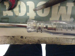

Na této zkoušečce by klasická sponka dost překážela.

Paráda - geniální vynález. Díky moc. Tohle bych podle toho slovního popisu fakt do kupy nedal. Ihned zařazuji do své sbírky udělátek.
Editoval Pruduch (28-05-2012 12:06:47)
#508 28-05-2012 14:37:34
KMU1
Příspěvky: 482
Ještě maličko vychytávek. Konce drátu si po nasunutí do direk trochu ohnu do protisměru, než budu točit se šroubem,   jinak mi drát ze začátku utahování prokluzuje (není to "závada") jen se zbytečně víc natočím. Po mírném dotažení (u slabších drátů stačí i rukou) sponku porovnám, pak dotáhnu, překlopím cca 110 stupňů (to už se nerozmotá), šikmo ucvaknu a tím, co mám v ruce domačknu. Pokud nejde sponka nasadit, dá se namotat přímo veprostřed (hadice...), ale je při motání třeba druhou polovinu sponky podvlékat.
