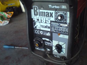

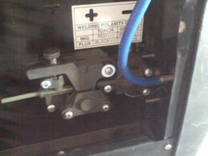

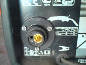

Pro rýpaly tady dám pár fotek mé úpravy na EURO konektor. Jak jsem psal, je to zatím jen provizorně, není to na hotovo.
http://www.svarforum.cz/forum/uploads/thumbs/1503_dsc00002000.jpg
http://www.svarforum.cz/forum/uploads/thumbs/1503_dsc00003000.jpg
http://www.svarforum.cz/forum/uploads/thumbs/1503_dsc00004000.jpg
#491 26-05-2012 18:53:17
Příspěvky: 9045
Re: Problémy z BIMAXEM
Nevěděl by jste prosím někdo, kde by se dal levně sehnat nějaký měděný pásek asi 2mm tlustý, šířka asi 20mm a na délku asi 50-80mm? Potřeboval bych napájení do toho eurokonektoru. A nebo sneslo by to hliníkový pásek?
#492 26-05-2012 19:31:42
JARDA V
Místo: Velké Meziříčí
Registrovaný: 20-03-2011
Příspěvky: 830
2 x 20 = 40 mm2
40mm2 mědi na připojení konektoru u svářečky s parametry:
"Svařovací proud 30-160 A max. 170 A
Výkonová využitelnost - zatěžovatel při teplotě okolí 40 °C, 140 A při 15 %, 80 A při 60 %"
není to trochu luxus??? smile smile smile
#493 26-05-2012 19:44:40
Příspěvky: 9045
Má svářečka má ale napsané max. proud 160A, tak nevím. Ten plíšek je velký? Odpověď jsem trošku nepochopil. Já to potřebuji prostě takto, aby mi to vyšlo na rozměry a raději předimenzuji, než aby se mi to někde zapeklo.
A druhá část otázky: Stačil by i hliníkový pásek stejných rozměrů?
Editoval varok (26-05-2012 21:15:21)

Takové pletené pásky měly dokonce i starší typy Favoritů a až myslím začátkem roku 93 se to tam přestalo dávat.
Já ale potřebuji pásek jakoby z měděného plechu. Už jsem sháněl po známých v garážích, v práci ale nikde nic použitelného jsem nenašel.
#496 26-05-2012 21:26:35
A co pouzit klasicky medeny plochy vodic ktery se bezne pouziva jako zemnici pasek v rozvadecich koupite to v kazdem obchode s elekromaterialem.Na tyhle proudy by stacil i ten hlinikovy.
Editoval Honza007 (26-05-2012 21:31:09)
#497 26-05-2012 21:56:12
a co si tak vyrobit kus kabelu z oky a našrubovat podle potreby..
#498 26-05-2012 23:09:37
alfin.cz
Registrovaný: 03-02-2012
Příspěvky: 468
a co prodejně s okapy a parapety, viděl jsem tam jakési držáky a parapety o šíři 4cm.
Alfa in 164 eu ECO. PP315 bez , Essab 550a Al, SV 18 ra, FA3u, E2n, Fyd 25 ,nějaké ty nástroje, ot.stoly, lis, vyvrtávací hlava 200 - to je věc smile  atd . jen neklást meze fantazii a dvakrát měř a jednou frézuj smile
jen ten den má málo hodin ..
#499 27-05-2012 07:38:32
JARDA V
Příspěvky: 830
Informace jsou od prodejce - je to ona, ne?
http://www.ingro-machine.cz/produkty/37 … -co2.html#
U mědi se dá bez problémů použít proud 10A/mm2, takže by v tomto případě 16mm2 bylo až do aleluja, možná by se dalo použít i 10mm2. Není potřeba dávat větší průřez, než má sekundár (svářecího) trafa.
Stačí to takto ?? smile smile smile
Edit: takže, pokud je sekundár trafa vinutý 6mm2, je cokoliv silnějšího NAPROSTO ZBYTEČNÉ.
Editoval JARDA V (27-05-2012 09:47:32)
#500 27-05-2012 09:32:31
jabych si vyrobil   z kusu kabelu 16 mm a 2 lisovacích ok  a to bude stačit bohatě...
