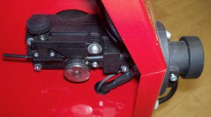

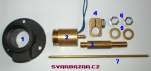

Tak se pomalu vrhám na přestavbu mého prcka na eurokonektor. Už mě nebaví věčné lámání bovdenu v hadici hořáku, kterému v podstatě nejde moc zabránit při uskladění svářečky do menšího prostoru. Začnu tedy přestavbou na eurokonektor a potom budou následovat další menší úpravy. Chtěl bych poprosit o rady. Konektor mám, ale nechci použít ten velký černý krycí plast:http://www.svarforum.cz/forum/uploads/thumbs/1503_euro2.jpg
Sehnal jsem si podobný, ale má kratší ten válec ve kterém je ten mosazný válec konektoru. U těch větších se konektor do toho plastu šroubuje dvěmi červíky, ale do toho menšího, ne. Myslíte si, že by mi to udržel jen samotný plastový podavač, nebo je potřeba mít ten konektor i nějak připevněn k tomu plastovému krytu?
Prosím jen slušné rady.

Já jsem si předělával na euro konektor Kemppi Supermigger,kde jsem musel udělat ještě podložku-vymezení,podavač není kolmo na skříň svářečky.  Určitě bych uchycení konektoru nepodceňoval,je to hodně namáhané místečko.

Jak už jsem psal kdysy, já si upravuji svářečku i po vizuelní stránce a proto do vzhledu chci zasahovat jen minimálně. Já mám Alll svářečku skoro poloviční než je Einhel 170ka a tam už by ten velký plast nebyl moc pěkný. Jestli ale nebude jiná možnost, nedá se nic dělat, no.

v souvislosti stim plastem na vašem stroji bych to zkusil vyřešit takto  eurokoncovku bych zabudoval do pastu tak aby ji plast častečne kryl a vy byjste mel jen vystup hořaku dostupny jen me to napadlo  chce si stim pastem trošku pohrat třeba ten napad klapne zatim jsem stroj tohoto typu nepřestavoval, jen ty strare hranate bimaxy...

No, místa tam je opravdu hodně málo, ale snad to nějak půjde. Samotný mosazný konektor už mám připravený, ale pořád řeším jak to nějak pořádně upevnit, ať mi to neulomí kus podavače. Je to jen z plastu, který se rád láme.

Tak po dlouhé době zase něco napíšu. Už to mám předělané, ale potýkám se s drobnějšími problémy, ale v nejbližší době je snad odstraním. Nakonec jsem to udělal jinak, trošku více komplikovaně, ale pak sem dám foto a snad posoudíte.

Jak stále píšu, snažím se to udržet stále v origo vzhledu, i když některé úpravy to trošku neumožňují. V předním panelu to ale zatím překazila jen eurozásuvka, ale není to tak hrozné. Uvidíte sami.
