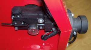

Podávání teď nemám vyfocené, ale je to klasika podobná tomuhle:
http://www.svarforum.cz/forum/uploads/thumbs/1503_200909081847_euro14.jpg
Na druhou stranu. Viděl jsem i pár hodně dobrách svářeček s hořákem napevno, třeba ten Compact apod. To si myslím je dobrá svářečka, nebo se pletu?

Ta díra na hadici hořáku je dost velká a možná tam vleze konektor protikus eurokonektorku, nevím. Já myslel tu pistoli s hořákem. Všechny hořáky co jsem se díval se hodí spíše na větší svářečky, jsou to takové velké obludy. Na karosařinu je lepší co nejmenší hořák.

Naprosto totožná velikost hořáku s tím vaším je MB 15 nebo 14.Jsou to naprosto běžné hořáky, které se dostanou koupit ještě častěji než jakékoli jiné /větší/ a jsou taktéž nejlevnější.Spotřební díly jsou totožné s tím vaším.

Varoku ty to moc řešíš smile  ZDENÁL má pravdu....nedovedu si představit, že bych už tak obyčejného a základního hořáku, jako je Binzel MB15AK přešel na tu hrůzu co mají nejlevnější výrobci jen k vůli šíři těla hořáku, který je stejně zanedbatelný. Euro konektor je vysvobození a rozšíření možností né katastrofa! smile
