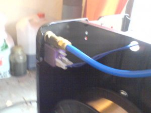

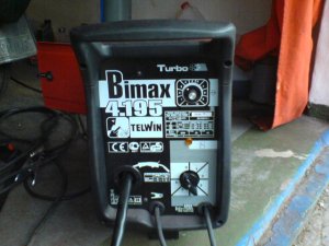

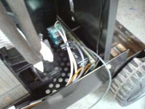

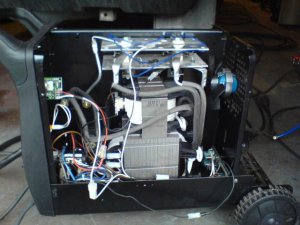

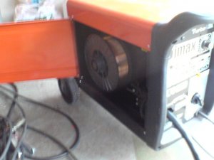

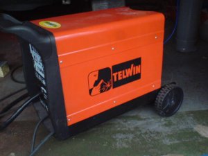

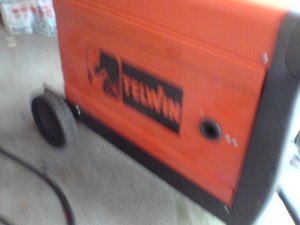

#298 04-04-2011 17:02:39
Příspěvky: 8950
Re: Problémy z BIMAXEM
Už mám asi hotovo. Zatím to nechám jak to mám. V budoucnu udělám lepší elektroniku a ten lepší ventilátor.
Pár foteček:
http://www.svarforum.cz/forum/uploads/thumbs/1503_dsc00032.jpg
http://www.svarforum.cz/forum/uploads/thumbs/1503_dsc00033.jpg
http://www.svarforum.cz/forum/uploads/thumbs/1503_dsc00038.jpg
http://www.svarforum.cz/forum/uploads/thumbs/1503_dsc00039.jpg
url=http://www.svarforum.cz/forum/zobrobr.php?image=./uploads/1503_dsc00034.jpg]
http://www.svarforum.cz/forum/uploads/thumbs/1503_dsc00034.jpg[/url]
http://www.svarforum.cz/forum/uploads/thumbs/1503_dsc00035.jpg
http://www.svarforum.cz/forum/uploads/thumbs/1503_dsc00036.jpg
Je to foceno mobilem a některé fotky jsou trošku máznuté, za což se omlouvám.
Editoval varok (04-04-2011 17:10:57)
