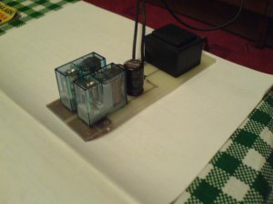

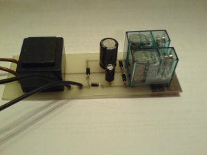

Aby jste neřekli, tak tady je pár obrázků z mé tvorby. Je to ten slibovaný obvod na spínání sv. trafa. Snad mám tu silovou část dostatečně dimenzovanou a snese ty velké proudy. Je to první verze, časem chystám další dokonalejší.
PRO VŠECHNY RÝPALY, JSEM JEN DOMÁCÍ KUTIL, NEJSEM PROFESIONÁLNÍ OPRAVÁŘ SVÁŘEČEK!!!

#270 25-03-2011 04:30:53
zdeště
Registrovaný: 30-04-2010
Příspěvky: 819
Re: Problémy z BIMAXEM
pěkné, pěkné, pěkné
S pozdravem Zdeště
#271 25-03-2011 06:44:37
Příspěvky: 9045
Děkuji, děkuji, děkuji.
Zvlášť od vás si toho moc vážím, pane Zdeště.

Elektroniku už mám hotovou. V neděli mám volno a chtěl bych to zapojit a nainstalovat do mé svářečky. Chtěl bych někoho se zkušenostma se svářečkami poprosit o radu. Mám to zapojit aby to spínalo sv. trafo na primáru. Pak je tam vstup z tlačítka na hořáku, to také vím. Ale teď bádám jak zapojit výstup na posuv drátu.
Mám to zapojit :
1. Jak je to v návodu na svarinfu? Aby byl regulátor motorku posuvu pořád pod proudem a spínal se čistě jen motorek?
2. Nebo to mám přerušit ještě před regulátorem a spínat celý regulátor i s motorkem dohromady?
