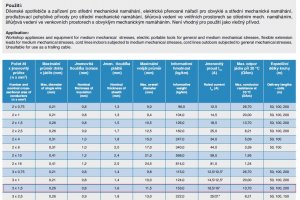

Pro ty, co se tvari, ze vsemu rozumi, ukazka z datasheetu kabelu CGSG:
http://www.svarforum.cz/forum/uploads/thumbs/168_cgsg.jpg
Zajimave je hlavne proudove zatizeni a odpor na kilometr.
Napr. 3x1.5mm2 ma odpor 13.7 ohm/km (20°C) => ubytek napeti na 3m kabelu pri 20A je 0.8V. Je to opravdu tak moc, jak tady vsichni pisete ???

ano,ztrata tam je na 1,5mm2 je při 16A - 1,23V při 2,5mm2 a 16A je 0,74V (délky 3m,tam a zpět), ono to není na těch krátkých délkách žádné drámo, souhlasím že 2,5 je lepší elektricky i mechanicky - odolnost
