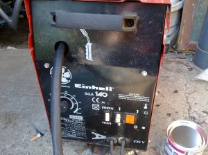

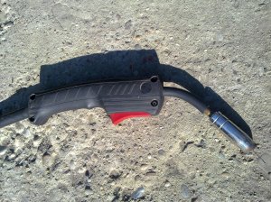

Dakujem za rady ktore urcite pomozu!Nemal by niekto schemu ako mam zapojit ten kondik?Ta svetlost bowdenu je 3,6x1,2 a je potiahnuty az ku spicke.Mam tam tri tlacitka cize 1-zap. vyp. 2-min.max a 3-1 2 mam to nastavene na max a 2.Inak aj mne to pripada ze je tam slaby prud to je aspon moj dojem lebo ako keby nevladala roztavyt drot.Este raz dakujem za rady
#21 24-09-2010 13:08:18
romin
Registrovaný: 20-09-2010
Příspěvky: 20
Re: Problem pri zvarani Einhell SGA 140
tu su aj obrasky

v tomto prispevku je i schema jakto mabyt :http://www.svarforum.cz/forum/viewtopic.php?id=1655

Dakujem alll pomohlo zajtra idem kupit tie kondiky a skusim co to poroby,dam vediet.
