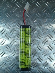

Ako uz nazov napoveda,moja otazka bude ohladom bodovania nabijatelnych clankov-baterii.Chcel by som sa vas odbornikov na zvaranie spytat,ako sa daju bodovat baterie ako su spojene na obrazku v prilohe c.1.Princip bodovania mi je jasny,len mi nie je jasne,ako sa vlastne dvojica baterii moze vlozit do bodovacky-vsak prud potrebny na bodovy zvar(desiatky amperov) by baterie poskodil,ak by sa to bodovalo,ako som to nactrol na obr.2.Je na to nejaka specialna bodovacka?

Obrázek jde vložit:
http://www.svarforum.cz/forum/uploads/thumbs/2182_dsc02644.jpg
Bodování probíhá při výrobě baterie, když je jen samotný plášť a nic v něm. Když už máš hotovou baterku tak jí svařit nemůžeš, protože se nesmí ohřát a není možné se dostat bodovou svářečkou na druhou stranu plíšku.

clanky sa boduju strojovo pokial si chce doma vyskladat akumulator do potrebneho tvaru tak sa clanky letuju,pokial maju byt spojene tak ako na obrazku je na to potrebny specialny hrot letovacky je to take T-čko,akumulatory sa daju do vodiacej listy a ten T-hrot sa strci medzi akumulatory a naraz sa ohrievaju obydva akumulatory,potom sa hrot rychlo vyberie a akumulatory sa zatlacia k sebe,pokial nemas skusenosti z letovanim tak to ani neskusaj len znicis akumulatory alebo narobis studene spoje,lepsie je letovat clanky vedla seba a pospajat ich medenym plechom...tymto sposobom si letujem clanky do modelov uz cez desat rokov

akumulátory se samozřejmě bodují už hotové dělají to kromě výrobců i všechny firmy které dělají repase akubaterií a bodují se tak že proud neprochází přez akumulátor tedy oba poly bodovačky a narozdíl od klasické bodovačky nejsou hroty proti sobě ale jsou vedle sebe v podstatě je jeden hrot a jedna kostra

Jen bych si dovolil upozornit, že pro vyšší proudy je bodování špatnou volbou. Packy pro vyšší proudy se vždy letují, prodávané bodované se již mnohokrát vymstily. Ono i tovární bodování například v akunářadí je otřes - tam kde teče např. 20-50A jsou tři bodíky z nichž jeden nedrží a někdy i dva. Zřejmě to plní funkci nadproudové ochrany wink .

to mozem len potvrdit,v aku naradi hlavne pri tych menej vykonnych to neni az take hrozne ale napriklad u modelov kde sa bezne pracuje s prudom 30/50 amperov to uz tak jedno neni...kapitolou samou o sebe su packy letovane pre modely automobilov kde sa blizi hodnota prudu k 200 A...to je uz poznat kazdy miliohm

Pájet články se musí umět . Musí se dodržet jan nepatrný čas ohřevu (pod 1s) . Používám letovací vodu na Ni . Vývody mi bodovali v hradeckém Gesu a u několika kusů mi doma při zhotovování packu vývody upadly . Takže už jedině pájím . Jako spojky (vodiče) používám pocínovnou pospojovací Cu pásku na vodovodní trubky . Pocínuji a nastřihám nůžkami na plech .

Já jsem si dělal svářečku z trafa z mikrovlnky. Návod naleznete zde: http://sel.wz.cz/download.php#zdroje Bodoval jsem s tím 130 článků 18650 na koloběžku. Zatím najeto asi 1500km a bez problémů. Je to řízený Atmega8535 a boduju s tím i jiné baterie. Naprostá spokojenost. Hroty držím v ruce. Má to tu výhodu že když provádím opravu již bodované baterie tak si hroty dám přesně kam potřebuji.
