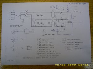

Dobrý den sehnal jsem schéma pomocného zdroje, je na níže uvedeném obrázku. Máte s tím někdo tu zkušenost. Nechce se mi to tam dávat, když si nejsem jistý, jestli to funguje, abych si ještě svoji svářečku nerozbil.
http://www.svarforum.cz/forum/uploads/thumbs/2182_getattachment.jpg
Editoval ladislavmuzik (30-08-2010 08:48:37)

Nějak jsi nepopsal , k jakému účelu má to sloužit . Je to k ČKD trafu ? Na výstupu bude i při jinak vypnutém buzení , plné usměrněné napětí . Proud bude omezen vloženým odporem .

Doplnění, má sloužit u KS 250 k lepšímu chytání oblouku při nízkých proudech. Zdá se mi že to nějak nemůže fungovat.

Ano , chybí tam kondík . Je to v příspěvcích usměrňovač s velkou tlumivkou . Pokud budeš vařit trvale , tak odpor na zatížení alespoň 100W .

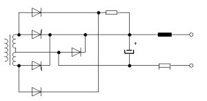

Zapojení je obdobné jako přídavný usměrňovač ke svářečce na svarinfu  . Kond musí být před tlumivkou . V původním zapojení žádný kond není . Zatížení odporu se projeví jen při vlastním sváření , takže jak u zatěžovacího činitele svářečky je to stejné s tímto odporem . Bez sváření není zatížení ! Takže si myslím , že na to domácí sváření 100W stačí . Já tam mám kondík 3x2000uF/160V . Tady máš teorii http://www.svarbazar.cz/phprs/view.php? … 2007071101 a schema http://www.svarforum.cz/forum/uploads/thumbs/1325_kond_k_ekd.png

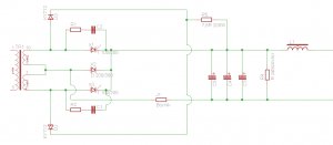

Myslíte to nějak takto?

Su tam chyby !!!  C1 a C2  nie su elektrolity . Su to kondenzatory na striedavy prud a obmezuju napetove spicky .
Dioda D3 je obratene . ak takto to spavis tak ti to zadymy  .

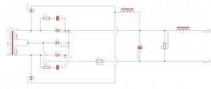

Dělal jsem to na rychlo tak jsem to ted opravil. Šlo mi jen o to, jestli kondenzátory C3 až C5 jsou na správném místě, a zda je celý přidaný obvod zapojen správně.
http://www.svarforum.cz/forum/uploads/thumbs/2182_schema123456.png

Odpor R5 by vyhodil , anody diod D2 a D3 spojil  C3 , C4 , C5 ...  a dal tam tlmivku poulicny lampy  400W . A vystup tej tlmivky dal na vystup zvaracky . Povodna L1 sluzi na tlmenie prudovych narazov z tyristorov a ciastocne filtruje ...

Kondendenzátory lza řadit jako jiné pasivní prvky paralelně (vedle sebe) a seriově (za sebou ) . První zapojení by moc neřešilo , protože tam chybí náboj z kondenzátoru . Takže obecně se vloží kondík , jak jsem nakreslil . Je jedno , jestli tam bude jeden např. 6000 uF nebo 10x 600uF . Nejedná se o přestavbu , ale vskutku jen doplnění těchto součástek . Dá se tam i místo odporu dát tlumivka , ale ta se těžko shání a nová je drahá . Jinak tuto svářečku má tchán a nikdy jsem problém s chytáním oblouku neměl . Ať se daří .

Ideální tedy takto
http://www.svarforum.cz/forum/uploads/thumbs/2182_schema23.png

ty diody musia byt na chladici , a zas je to nedobre nakreslene . vystup L2 spojis vystupom zvaracky co je pad1 , vstup L2 a anody diod a kondenzator ,  spolu su to 4 body
