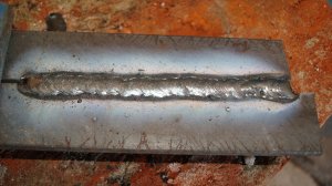

Dneska som laboroval s alternátorom z mondea 90A, miesto povodneho mostika som mal mostik z favorita 50A.
Napadlo ma vyskusat ho ako zdroj pre MMA.
Ako to dopadlo uvidite tu: http://www.youtube.com/watch?v=wzxk0v6pGQE
a tu: http://miki2t.rajce.idnes.cz/ALTsvar/
A ked som porovnal moj zvar
http://www.svarforum.cz/forum/uploads/thumbs/1451_dsc04945.jpg
so zvarom z tohoto clanku
http://home.comcast.net/~t.molnar/Images/253642.jpg
tak som bol celkom prekvapeny smile
Maximalne sa mi podarilo zvarat cca 80A.
EB121 zvarala nepekne, ale rutilka nadherne.
Otacky alternatora som bohuzial nezmeral.
Napetie na prazdno som obmedzil odporom na cca 70V
Maximalne dal altik cca 2,5KW.
Vypalil som cca 7 elektrod  2 - 2,5  60 - 80A  Mostik z favorita to zniesol clkom obstojne.
Obluk bol pekny, zapalovanie na brnk, trochu bol problem ho ukoncit, natahoval sa na cca 3cm.
Kamarat Palo bol pri masine a obsluhoval tlacitko budenia. Takze Palo = antistick smile

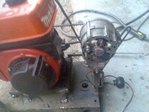

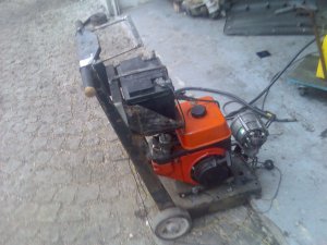

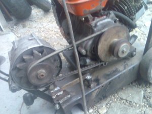

Ako to funguje ? Keďže v práci sme mali triodynu a zváralo to veľmi presvedčivo tak som sa rozhodol niečo také poskladať . Triodyna zvárala veľmi pekne ale musela ísť preč pretože robila strašný rachot . Teraz ju vystriedalo trafo a zopár invertorov . Keďže neviem aký alternátor použiť a z čoho , poprípade aký motor na roztočenie a tak ďalej . Myslím si , že moje predpoklady zapojiť jeden alternátor zo škody 120  boli zbytočné . Dodáva to malo voltov , ale , ja sa v tých zdrojoch nevyznám , podstatne pre mňa je , aby to zváralo . Prúdový rozsah od 40 – 100 A .
