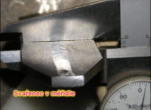

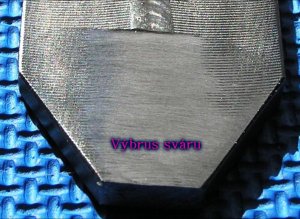

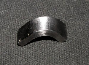

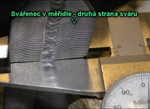

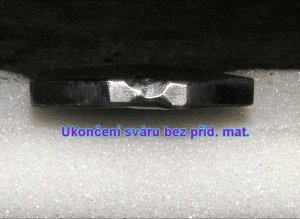

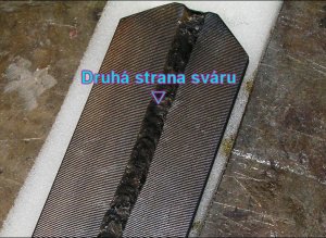

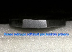

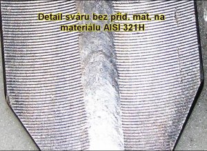

Frank bohužel nesehnal 4mm AISI 304, aby to odpovídalo tomu, oč se zde dohadujeme. Sehnal jsem pouze 5 mm silné součásti,  frérované výztuhy, které používáme ve výrobě ventilů. Materiál AISI 321H. K disposici jsem měl mašinu Miller 350 Dynasty Synchrowave. Metoda TIG v poloze vodorovné (PA, podle zdejší normy 1G), svařováno oboustranně, nejprve jedna stana a po vychladnutí druhá. Po svaření okartáčováno.
Po svaření skutečně nedošlo k propadu sváru, ale ani k navýšení půl mm. Na začátku i konci sváru je pochopitelně nedostatek materiálu. Opticky a hmatem se to jeví jako rovina. Navýšení je tam patrné pouze po výbrusu do roviny. Měřidlo ukazuje 3 setiny mm. Bohužel došlo v místě sváru k mírnému prohnutí, ačkoliv jsem se snažil,  aby to bylo naprosto rovné, takže ani toto měření není přesné. Je to provedeno v určitém shonu, jsme výrobní podnik a proto mám omezený čas na experimenty. Ale jako ukázka je to snad OK.
Zde jsou snímky:

Díky Frankovi za to, že to zkusil. Já to přesně to navýšení neměřil, možná, že je 3 desetiny. Ale rozhodně to není propadlé, jinak mám vyzkoušeno, že závisí na rychlosti svařování,pokud trochu ještě zpomalíte, převýšení bude větší.
Ještě jednou díky za fotky a váš čas při zkoušce.

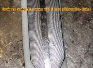

Není zač. Já to zkusil i kvůli sobě. Jak už jsem zde uvedl, nikdy jsem po tom nepátral, zda je svár takto provedený s převýšením. Nějak podvědomě jsem se domníval, že ne. Ale od začátku jsem tvrdil, že na takový nízkotlaký kotel to musí být OK. No, pokusil jsem se ještě na výřezu 10mm širokém provést ohyb do U v místě sváru, ale žel, škoda, že ta páskovina nebyl širší. Podařilo se mi to pouze cca na 90°.  Jak je vidět svár to vydržel, takže i pevnostně je to vyhovující. Udělal jsem i UT (ultrazvuk) a nikde nebyla chyba. smile
Máte samozřejmě pravdu, že pokud bych to svařoval pomaleji a víc ohříval, že by tam bylo to převýšení větší. Ale nerez je potřeba svařovat s co nejnižším vneseným teplem... smile
