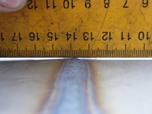

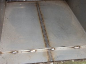

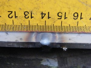

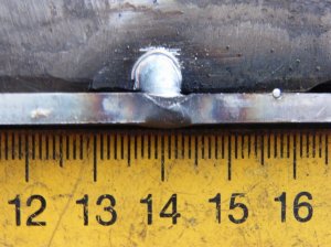

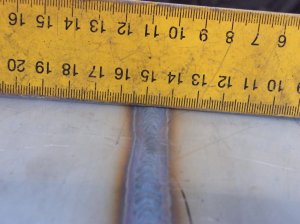

#20 04-10-2010 09:29:49
kirkmen
Registrovaný: 22-09-2010
Příspěvky: 439
Re: svařování nerez trubek
Frank napsal(a):
kirkmen napsal(a):
já bych ještě k tomu podotknul, že sv. bez přidavného mat. není vhodné pro všechny druhy nerezu.
Jistě, feritické materiály jsou pro toto nevhodné, protože svár takto provedený praská. Austenit lze, ale jak píše pan Jarda K, není to bez újmy na pevnosti, propalu a propadu sváru.
kirkmen napsal(a):
Ale materiál 17240 je bez problémů a pokud slícuji díly k sobě, tak při správně zvoleném proudu a rychlosti, nedojde ani k tomu, že by svár byl propadlý, naopak. Abych ušetřil MAG nerez drát, tak s úspěchem používám TIG bez přídavného na tl. 4 mm 17240, oboustranně (jedná se o dílce do kotlů, musí to být vodotěsné)a spoj kompletně provařím a navíc má z obou stran svár převýšení cca 0.5 mm.
To vám nevěřím. To naprosto popírá fyzikální zákony! Kde se tam vezme materiál na těch půl mm převýšení na každou stranu? big_smile Věřím, že na nějaký nízkotlaký kotel to může být vodotěsné, ale ten svár přeci musí být propadlý a tím pádem se ztrátou pevnosti.

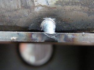

:-) tak já až zas budu dělat nerez kotel, zkusím udělat pár fotek. Když mi nevěříte. Navíc od kdy je vodotěsnost spojená s pevností ?????? Vodotěsnost je nepropustnost vody, záležitost pevnosti je věc jiná. Ale kotel je nízkotlaký, jeho zkušební tlak je 3-4 barry.
Jinak svařuji 140-150 A a velmi pomalu. Zkuste si to a uvidíte, důležité je přesné slícování (díly mám z laseru, takže to jde dobře). Svár je dlouhý 625 mm. Zajímavé je, že po svaření je vnější rozměr asi o 1-1.5 mm měnší a tady máte možná odpověď na fyzikální zákony.
Tohle je zároveň i odpověď na předchozí reakci.
#21 04-10-2010 09:47:29
kirkmen
Příspěvky: 439
No nedámi to a zareaguji. 17240 se nepoužívá jen pro gastro, je takto uváděn, ale využití má více. Např. v kotlařině, konkrétně kotle na dřevo a biomasu.
Jinak souhlasím s propalem, ale s tím se počítá nebo může počítat předem. Netvrdím, že pokud zvolím nerez, který je akorát je propal dobrý. Pravda je, že na začátku a na konci svaru je propad, ale asi tak 5 mm od krajů. Ty následně převářím, takže mi to nevadí.
Zkuste se zamyslet, co se stane, když svařované dílce neupnete a mohou pracovat (souhlasím, že upnuté trubky budou mít asi propad, nemohou totiž k sobě).
Navíc tvrdíte, že když udělám svar bez přídavného na plném plechu, vznikne propad?? Kam ten materiál jde ??? Dobře slícované díly se mnoho neliší od plného materiálu. Důležité je nemít ani malinkatou mezírku.
Ještě nedávno jsem slyšel, že hliník nejde svařovat s ocelí (pravda hliník se taví a ocel pájí v tom procesu co zmiňuji), ale dnes je to především v automobilovém průmyslu běžné to jen k té tmě big_smile

#22 04-10-2010 14:36:29
Příspěvky: 2501
kirkmen napsal(a):
Frank napsal(a):
kirkmen napsal(a):
kirkmen napsal(a):
Tak jo. Udělejte fotky, vážně by mne zajímalo, kde se vezme tolik materiálu na převýšení půl milimetru na každou stranu 4mm plechu. Nikde nepíšete jak ten svár je široký, ale prostě se mi to nezdá, ikdyž píšete, že díly jsou perfektně slícované.  Že se materiál svářením smršťuje to vím moc dobře, netřeba mě  poučovat. Např. když jsem ještě pracoval ve výrobě a svařoval příruby na vysokotlakých tělesech ventilů nerez (316) šestnáctipalcovcých ventilů, kde síla stěny byla 3 inch, tj. asi 76 mm, tam se muselo počítat se smrštěním (zkrácením celkové délky až 10mm). Takže vím o co jde, nicméně překvapuje mě, že na síle 4mm by došlo k převýšení 0.5mm. Tak se tolik nerozčilujte...smile  Svařoval jsem i nerez plechy bez příd. mat. ale vždy tam byl mírný propad.
Jinak vodotěsnost s pevností pochopitelně nesouvisí a jestli rozumíte napsanému, napsal jsem, že svár bez příd. mat. může být vodotěsný, ALE!!! propadlý a tím pádem se ztrátou pevnosti. Kde proboha tvrdím, že pevnost souvisí s vodotěsností???

Neříkám, že se 17 240 používá jen pro gastro. To byl jen příklad, kde se často nepoužívá přídavný materiál. Pro rohové, pohledové svary, bez zatížení.
Ale i když budete mít trubky uřízlé na setinu přesně a sesazené k sobě jak nejlépe to půjde, tak tam v nejlepším případě bude "téměř neznatelná" propadlina.
Rozhodně ne rovina a už vůbec ne převýšení.

Pánové Frank a JardaK, jste vůbec ochotni přiznat, že existuje něco co nevíte a nebo neumíte (nemyslím to ironicky, jen se ptám)?
Když jsem šel z práce domů a v tom rozčílení :-), jak psal Frank, jsem si vzpoměl, že mám doma připravenou na jaro jednu nerezovou vložku, kde je jediný tupý spoj a ten provádím TIG bez přídavného (ta šíře svaru je asi 6-8 mm, neměřil jsem, odhaduji teď z hlavy). Popadl jsem foťák a něco nafotil.
zde detail vnější strany spoje, vzhled je nehezký, je to proto, že je to nakonec schované v kotli (kde je voda) a není tam důležitá krása, povšiměte si divných mezer :-) na krajích pravítka
http://www.svarforum.cz/forum/uploads/thumbs/2282_dscf1485.jpg
další foto, pohled na kraj spoje, zde je vidět průvar v celé šíři a i bez pravítka je vidět, že svar rozhodně není ani malinkato propadlý
http://www.svarforum.cz/forum/uploads/thumbs/2282_dscf1490.jpg
bohužel tady ve zmenšenině není moc zřejmá ta černá mezera mezi plechem a pravítkem (pro nedůvěřivé zašlu na email v původní velikosti)
http://www.svarforum.cz/forum/uploads/thumbs/2282_dscf1491.jpg
další detail svaru, trochu lépe nasvíceno
http://www.svarforum.cz/forum/uploads/thumbs/2282_dscf1494.jpg

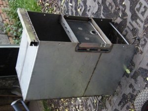

další detail, trochu máznuto, omlouvám se
http://www.svarforum.cz/forum/uploads/thumbs/2282_dscf1497.jpg
pohled na celkový svar
http://www.svarforum.cz/forum/uploads/thumbs/2282_dscf1495.jpg
a nakonec pro zajímavost, vložka která příjde do kotle
http://www.svarforum.cz/forum/uploads/thumbs/2282_dscf1486.jpg
a teď jsem zvědav, jak to vyvrátíte. Mimochodem pane JardoK jak to bude u trubek to přesně nevím, ale u plechů to tak to je. Tvrdím co mám vyzkoušeno.

kirkmen napsal(a):
Počkejte, vy tady z nás děláte ihned namyšlený páprdy, ale to je diskuse a výměna zkušeností. Nikdo netvrdí, že má patent na všechno. smile Skepticky se na to dívám proto, protože mám se svařováním značné praktické zkušenosti. Nesvařoval jsem sice mockrát plechy na tupo bez příd. drátu, nicméně párkrát ano, ovšem nikdy sílu 4mm. Většinou se jednalo o max. 2mm. Nevím to na 100%, nikdy jsem po tom nepátral takto do detailu, ale opticky se mi to jevilo propadlé. Tedy přesně řečeno - povedlo se mi to udělat tak, že na straně svařované vznikl mírný propad, na druhé straně bylo převýšení. Používal jsem ochranu kořene argonem.
Každopádně díky za snímky. Vypadá to při vší mojí kritice lépe, než jsem si představoval. Nehodnotím profesionálně, protože něco by se tomu vytknout dalo. smile
kirkmen napsal(a):
Jestli seženu 4mm austenit nerez plech, určitě to vyzkouším, poměřím, vyfotím a dám vědět.  Spokojen?
