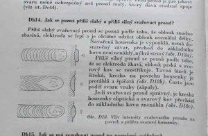

Já v žádným kurzu nebyl, svářením se neživím, ale je dobrý mít nějakou tu knížku, třeba takovouhle z 59 roku. Je tady popsáno vše od materiálů, druhů svárů, jejich deformací, způsobů svařování, plamen, atd..
http://www.svarforum.cz/forum/uploads/thumbs/2336_kniha.jpg
http://www.svarforum.cz/forum/uploads/thumbs/2336_kni.jpg
