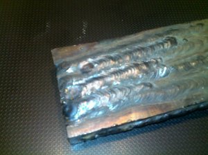

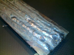

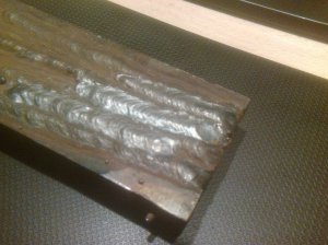

tak zabudol som asi na zakladnu vec, ako to zvara, upozornujem dopredu ja niesom ziadny zvarač iba teraz popri invertore som sa ako tak naucil zvarat pouzil troska co viem s teorie a troska toho co som sam odkukal kedy to slo lepsie atd. bohuzial nemam fotak ale iba mobil s lupou takze zatial len takto
elektródy WELDINE 2,5mm prúd 90- 95 A lebo pri 100 ,,nestiham´´
http://www.svarforum.cz/forum/uploads/thumbs/1715_fotografia0353.jpg
http://www.svarforum.cz/forum/uploads/thumbs/1715_snimka316.jpg
http://www.svarforum.cz/forum/uploads/thumbs/1715_snimka322.jpg
skoda ze to tam nie je tak dobre vidno, na tych huseniciach su tie kopčeky hustejsie len fotak to nezachytil hmm teraz sa to zda ako keby so mmal velku postupovu rychlosť či ako sa to vola

tak ja viem len tu teoriu, 40A na kazdy milimeter elektrody, obluk cca taky aky je fí elektrody, ale aj sam som manto prisiel ,,pohladom´´ ze ked tu elektrodu drzim tesne nad laznou tak to robi skor kopcek nez pekny zavar ale ked tu eketrodu drzim troska vyssie hned to je krajsie :)no zvarat nieco tensie to uz je o inom ale snad sa do toho dostanem smile

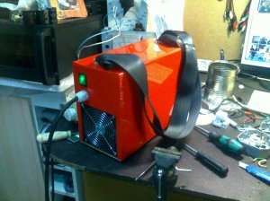

zase otravujem smile foto hotovej mašiny, vaha 6,5kila, max prud 110A, aktivne ofukovanie vetračikom 120x120, antistick a tepelna ochrana na tranzistoroch diodach a hlavnom trafe, ako je vidieť na šaktuli je to vyrobene z toho čo sa naslo v zbere, predna mriežka je zadny kryt elektromotora

Edison napsal(a):
http://www.svarforum.cz/forum/uploads/t … c00168.jpg
VELMI, VELMI PĚKNÉ !! big_smile big_smile big_smile

vdaka smile ešte par poznamok, popruh na plece je z bezpečtnostneho pasu z auta, prednu mriezku som uz popisoval...cervena farba bola vybrana s toho dovodu že u mamky v praci sa práve strikali nejake červena narazniky big_smile povodne som chcel modru ale že tot bolo po ruke tak mi to lakyrnik dal do červenej smile uchyty na ten popruh su zo stavebnice MERKUR.
nie velmi dobre som vymyslel prednu a zdnu stenu a teraz sa to aj vypomstilo, na zaciatku to bol plech v tvare U, na prednu stenu som klampiarskou pajkou priletoval (nemam MAG) tu mriežku, ten predok sa ešte celkom da pochopiť, zadna stena je horšia, asi do polovice ide plech a potom ventilator, kedze širka invertora je 14cm a vetračik ma len 12 musel som tie medzeri vyplniť dalsim letovaným plechom hmm privodna šnura prechadza tiez cez ten zadny plech tak pri jeho snímani dole musm šnuru akoby vlacat dnu hmm

Klobouk dolu, velmi zdařilé dílo. Je to asi individuelní, ale mně se ta červená líbí. Svůj invertor jsem stříknul ohnivou červenou, i když je pravda, že mi zbyla po opravě sekačky. 50Hz svářečku, kterou jsem dělal před 34 roky o prázdninách, tedy také z toho co jsem našel nebo vyžebral na brigádě. Platil jsem pouze 4ks 50A diod, 50kč/ks, ty jsem poté vyměnil  s dalším člověkem za 2ks 200A, dále 2ks koleček a barvu a propisot.  Tenkrát si měď nikdo nedovolil dát do sběru, takže starší cívky nebo celá trafa byly volně přístupné v kontejneru. Stříkal jsem také červeně (možná nějaká úchylka), panel z textitu na žluto, aby byl zřetelný popis z černého propisotu.
Řekl bych, že pouze malé procento lidí je schopno dotáhnou podobnou věc do konce, tj. včetně slušného krytu, a ne do nějaké přepravky, chlebníku nebo krabice od PC, navíc s omezenými zdroji, jako ve vašem případě.

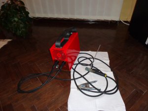

zdravim chlapi, dnes bolo regionalne kolo, prace rozne a zaujala ma praca s nazvom ELEKTRIKA ZVARACKA, bol som zvedavi co to je tak som to siel okuknuť...velka buda na privesnom voziku, otvoril chlapec bočny kryt vidim trafko pametam ze bolo plašťoveho typu, chladiče a tam dve diody a dve tyristory T15-160(ružove) predny panel kontrolky same, plno poťakov, jeden velky na regulaciu prud prepinače...a pytam sa to je tyristorova mašina? že hej...tak som poprosil dotyčneho ze by som rad nahliadol do riadenia dal predny kryt dole a pozeram doska dosť podobna ako vo WTU zvaračkach(tie kazety) pozriema sa lepsie a na doske napisane TIG 30 a ja v hlave len ahááá sak to je len ta nadstavba vstavana zo zvaračkou do jednej plechovej krabice, a za tou doskou bolo riadenie z WTU200 a tak len skušobna otazka von: ako si riesil synchronizovanie? no blbsiu odpoved dat nemohol ze tyristory zapina v nule big_smile ja len pozeram na neho že čo. nechal som to tak isiel som speť do triedy kde už prebiehali prezentacie, najprv som prezentoval ja, vsetko slo ako malo, znova som spravil jednu navarovu husenicu. on isiel predposledny...mal tam videa ako s tym zvaral, aj elektroda aj TIG, porota sa nepytala nič a ja som si tu chvilu nemohol odpustiť big_smile prosim ťa ako si riešil synchronizovanie zo sieťou a ako je riešene budenie tyritorov? k synchronizovaniu uz nepovedal nič a k tomu budeniu ze su tam trafka tak sa pytam ake? jadro? ako ich navinul(aj ked som vedel že nie) či je to bifilar alebo to je vinute vedla seba...tak len čosi zahapkal a potom to zneho vyšlo že je to orafane z WTUčka big_smile a ja ouu tak som si myslel že sa dozviem nejake tie poznatky ohladom stavby riadeneho usmernovača a ty si vpodstate spojil zariadenie tig 30 a WTUčko do jednej budky, táák nič potom. to bol koniec. Cely ten čas tak vrazedne na mna pozeral big_smile

Doba je zlá, tak se musí poprat. Je vidět že se nebojí. Kdyby držel hubu, tak by to borec s tím bastlem třeba vyhrál. Taková prezentace s videem a hosteskama udělá svoje :-)

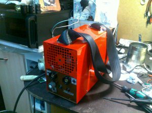

Re: Jaky invertor stavet
nejake dalsie foto
http://www.svarforum.cz/forum/uploads/thumbs/1715_snimka336.jpg
http://www.svarforum.cz/forum/uploads/thumbs/1715_snimka333.jpg

Vypadá to pěkně. Já plánuju udělat jeden kousek na CO2 a jeden na elektrody, kvůli přenositelnosti. Je mi jasné , že CO2  je napěťová charakteristika, MMA je proudová. Největší potíže očekávám pouze u tlumivek, než najdu vhodné počty závitů a mezery v jádře pro daný materiál jádra, aby to mělo dobré vlastnosti.

Mašinka vypadá velmi slušně. Jen bych měl jednu výtku k přednímu panelu: Bylo by vzhledem k ovládání lepší umístit svorky na kabely pod ovládací prvky. Pak by to nemělo chybu! wink Je vypočítaný nějaký zatěžovatel? Pokud má na 100% aspoň 80A je to snad lepší než běžně dostupné svářečky. smile
