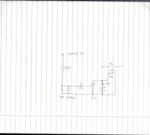

takto to mam zapojene

Nevím jak je ten toroid velký, že jste na něj zanevřel a kolik gramů ušetříte. Nerad bych vám poradil něco, při čem by odešly tranzistory, ale asi by šlo zapojit ten toroid, co funguje a za něj dát menší a znova k němu nabastit zatěžovací odpory a diody a pak porovnávat osciloskopem oba dva obvody, ale bez konstantní odporové zátěže to bude těžké, pokud není osciloskop, tak třeba přivádět výstupní signál na vstup tranzistoru a monitorovat to pomocí LED.
Jen mně zaráží, že máte jen 30 závitů, při tomto poměru, pokud by vám svářečka dávala efektivní proud 110A bude špičkový min 130A, tedy do diody víc jak 4A, při přilepení elektrody očekávám tak 150A efektivních.
Já jsem takovýto invertor nestavěl, ale přišlo by mi logičtější použít místo 15V zenerky odpor, kór když má to měřící trafo tak nízký převodový poměr. Tedy podobně jako to má Danyk, dále je na svarinfo taky ke stažení invertor z Brna.
P. Skřivánek to udělal tak, že signál z proudového trafa rozdělil. Při vyšší hodnotě nadproudu zareaguje ochrana s min zpožděním, a nastavená hodnota se průměruje pomocí kondenzátoru. Já jsem se s tím ztotožnil, přijde mi to bezpečnější.

to zapojenie so zenerkou i poradil jeden chlanisko ktory sa podla toho co pisal zrejme dost dobre vyznal, povedal že demagnetizacia s odporom trva teoreticky nekonečne dlho tak som dal na jeho radu a dal tam tu zenerku. Mozete mi napisať ako ste došli k tym hodnotam prudu? čisto len tr pomer? tam co mam nakreslene ze to smeruje do SG, tak to ide do minus vstupu OZ
#157 28-02-2014 12:32:02
pt.kbely
Registrovaný: 26-12-2011
Příspěvky: 891
Re: Jaky invertor stavet
Pokud se vezmou v úvahu frekvence invertoru (časy), tak tím odporem má  kamarád pravdu. Je to jako nabíjet kondenzátor přes odpor, taky se nikdy úplně na napětí zdroje nedostane. Mně spíše udivila ta kombinace nízkého transformačního poměru a 15V zener,  je mi jasný, že výstup z toho trafa nebude symetrický a že jste ten větší puls dal na druhou větev s odporem. Ty proudy jsem bral jen jako transformační poměr a bral jsem ho jen pro tu větev s odporem.
Tedy šlo mi o to, aby to trafo v tom slabším demagnetizačním pulzu dalo takové napětí, aby nějaký proud protekl.

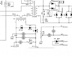

Zkusil bych třeba zapojení proudového trafa od Danyka, nebo na svarinfo, v sekci ke stažení je invertor z Brna, jen pozor, ty diody skleněnky mají pouze 0,2A, a z toho vyplývá i vysoký počet závitů na sekundáru:
Tr2 toroid pr. 16/10-6
primár: lanko 2,5 mm2, prostrčené toroidem
sekundár: 300 závitů drátem pr. 0,1 mm
Podobně se zener jako vy to má Colt150, je taky v sekci ke stažení, ale taky to budou stovky závitů na sek.
http://www.svarforum.cz/forum/uploads/thumbs/3495_colt150.jpg
To by se ručně dost špatně motalo.
Dále jak budete zvyšovat impedanci obvodu (snižovat proudy), tak budete muset snižovat kapacitu toho kondenzátoru.
