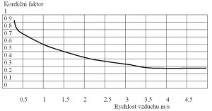

To čidlo na vinutí bude mít asi špatný přestup tepla z vinutí a nucený odtah vzduchu ho bude dost ochlazovat, bylo by lepší ho dát mezi vrstvy vinutí, protože dát přes něj tepelnou izolaci nebo nějaký kryt by nebylo to pravé. Při rychlosti 3m/s se odvede zhruba 3x více tepelné energie z povrchu toho čidla.
http://www.svarforum.cz/forum/uploads/thumbs/3495_graf_chlazeni.jpg
Psal jsem,  že neznám  H27, že Siemens má N27 je jasný, ale co je ten H27, nejedná se o překlep v příspěvku #176?

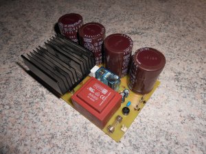

#120 14-02-2014 23:23:08
Edison
Registrovaný: 02-02-2010
Příspěvky: 582
Re: Jaky invertor stavet
Tak vyvoj ide pomaličky dalej smile
prikladam par fotiek, na prvej fotke je vstupna cast, poistka, varistor, filter, softstart, mostik a elyty a male trafko pre napajanie riadenia

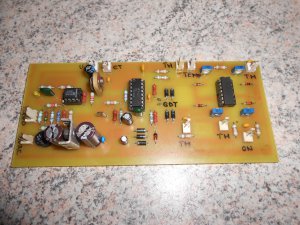

dalsia foto je riadenie, ano nato ze to má až antistick sa to moze niekomu zdat trocha dost zlozite, mozno by ste mali aj jednoduchsie riesenia ale aj aj sa učim smile IO upne napravo su 4 OZ pre tepelne cidla, bola moznost pouzit aj jeden OZ a ako snimace teploty 4 tranzistory na ktorych sa snima Ube, ale kedze pri testovani na nepajke mi to nejak blblo tak narychlo som sa rozhodol pre taketo ,,rozmernejsie´´ riesenie
http://www.svarforum.cz/forum/uploads/thumbs/1715_dscn5634.jpg
ani som si neuvedomil ze pri rozmiestnovani suciastok v EAGLE som ako tak vyrobil dokonale kurvitko...vlavo dole stabilizator s malim chladicom a dva elity okolo neho, ale zas ten stabilizator tak horuci nie je, ale riešenie to nie je spravne hmm

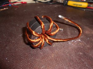

tlmivka
http://www.svarforum.cz/forum/uploads/thumbs/1715_dscn5647.jpg
#121 15-02-2014 11:27:32
Edison
Příspěvky: 582
dakujem za pochvalu smile ten toroid je v plastovom obale, takze odretie laku na vodičoch nehrozi
