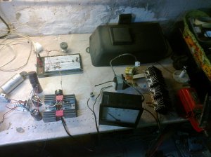

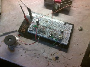

no 30uH som pocital pre zvlnenie 15%, vecsiu indukcnost si uz nemozem dovolit lebo teraz uz idem na 0,85T hmm takze je to piskanie normalne? ziadna nestabilita riadenia? pre zaujimavost nejake foto z vyvoja, verzia na stole
http://www.svarforum.cz/forum/uploads/thumbs/1715_fotografia0240.jpg
a riadenie na kontaktnom poli
http://www.svarforum.cz/forum/uploads/thumbs/1715_fotografia0248.jpg

Dá se použít i vzduchová tlumivka, nebo tlumivka se železným s  jádrem, to zvlnění 15% bylo počítáno na základní kmitočet, ty slyšitelné frekvence jsou o dost nižší, proto je k jejich potlačení potřeba min 5x větší indukčnost, nebo se s nimi smířit.

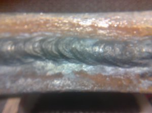

ako nie je to take strasne s tym piskanim, ked sa bude zvarat niekde vonku tak to pocut ani nebude, mne len slo o to ci sa nahodou nieco okolo regulacie nerozkmitava...uz ked je rec o tlmivke, pouzite jadro je zltobiele permeabilita 75, prierez 0,000216mm stvorcovych, nato aby mala 30uH som musel navinut 10z sytenie bolo 0,85T. Nie je to este presytene ale jadro sa dost hreje. tak som s povedal dam dve kruzky na seba zvecsi sa prierez a sytenie bude mensie, ale znova som musel navinut 10z, dosadil som do vzorca a vychadza stale 0,85T. Jak je to mozne? A foto zvarku, niesom zvarac takze berte ohlad aj na to, elektroda bazicka 2mm, prud cca 80A
http://www.svarforum.cz/forum/uploads/thumbs/1715_fotografia0253.jpg
skusal som ist aj vyssie ale neviem az kde merak konči na 80A a rucicka za roh...to som tam uz mal 2,5ku, s tou vizera zvar o dost lepsie, trafo odhadom asi 40°C po dvoch tych 2,5 akurat na jadre tlmivky som ruku neudrazal ani 3 sekundy

Jo, vy máte forvard, tak to s tou tlumivkou beru zpět, protože pokud se to s indukčností přežene tak klesne proud, železoprachový jádro je na místě. Mně zmátly ty 4 diody, hned jsem v nich viděl můstek.

Aby se s 2,5 elektrodou vařilo dobře, tak tam bude proud okolo 100A, na ten proud se mi zdá příliš slabé vinutí na tlumivce, při použití na toroidu, při 100A by to chtělo lanko o průřezu min 10mm2.  U tohoto měniče je jádro dost zatížené (rozhodující jsou ztráty v jádře, max sycení se nedosáhne) a je potřeba, aby ho neohřívalo ještě vinutí. Osobní zkušenost s tímto invertorem nemam, ale výkonově stejný invertory jsou na: http://utaes.wz.cz/Invertor/Svareci%20invertor.htm a http://danyk.cz/svar.html
Oba použily  tlumivku : L1 je na feritovém EE jádře, střední sloupek 16x20mm. Má 11z měděného pásku 36x0,5mm a celkovou vzduchovou mezerou v mag. obvodě 10mm. Indukčnost je cca 12uH.
Čili vy máte hrubý průřez 216mm2 a oni 320mm2, tedy 1/2 hlavního trafa. Navíc u EE se dá laborovat s mezerou a snižovat poměrnou permeabilitu jádra. Bohužel, pokud klesne při větší mezeře indukčnost, bude oblouk víc pískat.
