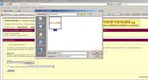

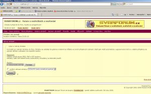

#45 08-01-2011 00:32:16
Re: Jaky invertor stavet
Schému daš jednoducho.
1)  Hore klikneš na  "Galerie obrázku"
http://www.svarforum.cz/forum/uploads/thumbs/174_svarf.jpg
2) Klikneš procházet , vyskoči ti okno , kde vyberieš obrázok z tvojho umiestnenia v PC
http://www.svarforum.cz/forum/uploads/thumbs/174_sv2.jpg
3)Daš odeslat
http://www.svarforum.cz/forum/uploads/thumbs/174_sv3.jpg
4)Systém ti vygeneruje kód  a ten vložiš normálne do správy,ktoru píšeš
http://www.svarforum.cz/forum/uploads/thumbs/174_sv4.jpg
