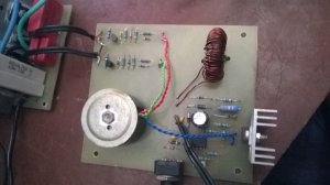

Chcem spojiť  15 a 15 diód, malo by to vydržať. Na stránke Utaes.wz.cz mal spojených 10 a 10 diód. Uvidíme, možno bude stačiť aj tých 10 a 10 diód. Edison čo sa ti nezdá na tlmivke, mal by som ju prerobiť ? Vyriešil som to tak že som na nej spojil tie vinutia šróbkou. Ešte mám pár otázok ohľadom tepelnej ochrany a zdroja a tlmivky. Koľko kondenzátorov 470uF mám dať do zdroja ? stačia 2 alebo je lepšie ak je tam vyššia kapacita ? Môžem tam dať 4ks 470uF/400V. Chcel by som mať v invertore aj tepelnú ochranu a neviem ako ju mám vyriešiť. mám rozpínacie termostaty - jeden chcem na IGBT, jeden je vo výkonovom transformátore a jeden chcem na výstupné diódy. Rozmýšlal som že keď rozopne jeden termostat tak by vypol napájanie riadiacich obvodov a keď by to vychladlo tak by to zase zoplo a zváračka by zase išla. Je to dobré riešenie alebo sa to rieši nejako inak ? A ohľadom tlmivky by som sa chcel spýtať že či môže byť aj na + póle lebo píšu že je na mínuse aby na chladiči diód nebolo Vf napätie.
Tu sú nejaké tie fotky zo stavby:
http://svarforum.cz/forum/uploads/thumbs/4661_wp_20140907_001.jpg
http://svarforum.cz/forum/uploads/thumbs/4661_wp_20140907_002.jpg
http://svarforum.cz/forum/uploads/thumbs/4661_wp_20140907_004.jpg
http://svarforum.cz/forum/uploads/thumbs/4661_wp_20140907_005.jpg
http://svarforum.cz/forum/uploads/thumbs/4661_wp_20140907_006.jpg
http://svarforum.cz/forum/uploads/thumbs/4661_wp_20140907_007.jpg

samozrejme mozes dat tlmivku aj na +, ale potom ako si spominal na chladiči bude VF a ten bude ako pekna antenka a bude to rušiť. co sa mi nepači na tlmivke je to ze si písal ze je na ferite, ak by to bol otvoreny ferit tak je to OK ale nie toroid, to nema medzeru a presyti sa to.konstrukcne no viac menej prasačina, kabliky od aj do GDT uhladne stočiť, skrátit ale uz ked je to na dps tak sa to skratiti neda, kabliky od tvarovacov do striedača, dlhsie to uz neslo? asi oscik nemaš lebo by si to takto neflakol keby si videl aky bordelik bude na G-S, takze aj tie skratit, stočiť napr ja to mam takto
http://www.svarforum.cz/forum/zobrobr.p … cn5664.jpg
teplena ochrana nech vypne menič ale nech necha fučat vetrak nech sa to intenzivnejsie chladi

Jestli je v příspěvku 450, na 3. obrázku výstupní tlumivka na toroidu, proč je to staženo těmi úhelníky? Ono to není moc vidět, ale jestli jsou vlevo a nahoře vývody a v zadu nahoře jsou ty dvě cívky spojeny do série, tak se magnetické toky odčítají, sice se to nepřesytí, ale bude to mít hodně malou indukčnost, navíc mi přijde, že ten toroid je dost malý.
Na 6. obrázku, modrý kablík, co prochází proudovým trafem, by bylo dobré co nejvíce oddálit od buzení.
