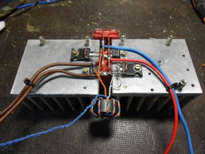

Re: Jaky invertor stavet
pan voitano, odporučam vam tie tranzistory vymenit za IGTčka, mozte si spočitať prud tými tranzistormi I2 * N2/N1, samozrejme toto je stredna hodnota, špica je este vyssie, a mali by ste si vystačiť aj s 1+1 IGBT, kapacita hradla bude mensia takze teoreticky aj kratsia nabezna hrana pri spinani. ako mate zapojene budenie tych trandov? u toho striedača su dolezite velmi kratke prepoje a snubber podla moznosti rovno k trandom takto to mam ja
http://www.svarforum.cz/forum/uploads/thumbs/1715_dscn5664.jpg
hnede vodiče k trafu, cerveny modry na filtračku, snubbre su tie červene WIMA 2x 470n 1kV, RC članky nemam ziadne
k tej akumulacnej tlmivke jej sytenie sa dá samozrejme overiť, par stranok speť tušim 7-8 tam sme to s panom kbelym preberali
