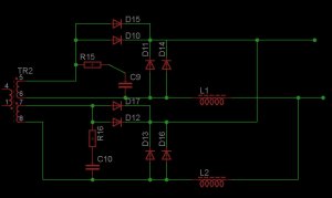

pán Voitano len ukazuje svoje riešenie usmernenia vystupu v invertore aj ked mne sa to moc nepozdava a bude to dost rozmerne (dve tlmivky)
tu je foto ako som ja zacinal, teda toto bol už druhy pokus, tu su dve zelezoprachove kruzky na sebe pre zvacsenie prierezu, vidno ich hned pod kuklou, tu bol este usmernovac len 2+2 diody a tlmivka s 15 alebo 16z malo to az 30uH

Voitano – na schéma je vidět, že se snažíte ty diody co nejvíce ochránit, ale život nám obvykle uštědří ránu ze strany, ze které to nejméně čekáme. Původně jste psal  že máte výstupní diody 8x KYW31-150. To tam máte čtyři takovéto větve? Na předpokládaný svařovací proud 100A, bych s ohledem na možnost přilepení elektrody a nárůstu proudu (o 30 až 40% podle regulace) je rozdělil na 3 horní a 5 dolních (spodek je zatížen více, horní a dolní diody nemusí být stejné).
Dále, když vypnou tranzistory, tak to trafo kopne zpátky, podobně jako startovací klika na motorce, když je nastavený moc velký předstih. Noha určitě ocení, když bota na podrážce bude mít co nejvíc gumy, zrovna tak by ty diody jistě ocenily, kdyby na výstupu z trafa byl nějaký pružný materiál, nejlépe RC člen, přeci jen mají -dI/dt = 50A/us.

http://www.svarforum.cz/forum/uploads/thumbs/1131_usmir_svar2.jpg
pt.kbely - já to schéma dal pouze jako principiální schéma. Takhle je to doopravdy (ten primár má tečku správně na opačné straně), RC obvod mám 12ohm/5W , C je 4k7, jestli tam dát jiné hodnoty? Neumím posoudit, já  velikost  dal podle toho, co bylo nejblíže po ruce( v originále je 6,8ohm). Diody byly na chladiči originálně 4 a už nebylo místo, tak jsem zvažoval jestli je zapojit 1:3 nebo 2:2. Zatím jsem je nechal takhle.
Edison: ano, tlumivky jsem zatím zhotovil z jader EC52 H21 a to jako 2 páry k sobě, je to trochu prostorově větší (celkem 4 páry zatím) zvažuju přidat ještě 2-4 páry, mám jch dost, tak co s nima).
Celé to rozdělení na více sekundárů jsem dělal proto,  že to paralelní spojování  diod je takové ošemetné, nikdo nezaručí absolutně stejné parametry a pak se prostě jedna dioda otevře jako první a jde přez ní jde celé zatížení. 2 diody ještě beru,  ale 4-5 to už tomu moc nevěřím. Ale v tomto směru jsem neprováděl žádné měření  a doporučená zapojení diod jsou s vyrovnávacími odpory.

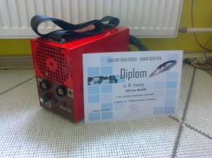

hlasim dalsí uspech z invertorom smile postupujem na celoštatnu sutaž, uvidime čo to bude tam

ale no zase neprehanajme smile tie popisky su robene od ruky na papierovu maskovaciu pasku ktoru pouzivaju lakyrníci, kedze bolo 10 hodin v noci (den pred regionalnym kolom sutaže) a mne sa nechcelo isť k tlaciarni a tlačiť nove popisky tak som zobral fixku na DPS, spominanu pasku a narychlo len tak načmaral + a minus, prehriatie a ,,zapnuté´´ (zelena led) sa uz nevošlo tak som to nechal tak big_smile stupnica okolo poťaku je nakreslena s fixou rovno na pertinax, posnažim sa to do celostatneho kola 23.4. až 25.4. vyrobiť pekne na PC smile teraz na krajskom kole do mna jeden porotca zadrbal že som pri prezentacii spomenul vypočty, že ich mam v praci a že on tam ziadne nevidí, tak som zobral papiere od toho nalistoval kapitolu navrh striedača a impulzneho trafa a ukazal mu kde su vypočty, povedal mi len že on to v tom texte nevidel či čo...ale tak obhajil som si to
samozrejme dakujem za pochvali, podporu a špecilane pre pána pt.kbely za pomoc smile
