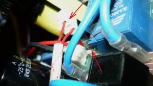

Tak jsem o víkendu zkoušel novou plasmu Berlan. Pobavil mě plastový ocelový kartáček s hrotem na oklepávání a mini svářecký štít, který byl součástí balení :-)
Čínan ale sabotoval moji plasmu. Připojil jsem přiložený regulátor vzduchu s filtrem, na rychlospojku, přiložil trysku na matroš s stiskl tlačítko hořáku. Zasršelo HFko, vzduch se nespustil, tryska se z části opálila a elektroda uvnitř přišla o celou špičku. Následně jsem kontroloval přívod vzduch z regulátoru do elektromag. ventilu a bez problému, pak jsem profoukl tlak. hadici hořáku a taky v poho. Byl jsem naštvaný a chtěl jsem to poslat zpět na reklamaci. Pak si říkám jen tak cvičně kouknu dovnitř i když elektronice skoro vůbec nerozumím. Po odšroubování 14-ti šroubku koukám na střeva, el.ventil vzduch poznám a tak jdu po káblíku jehož konektor končí jen tak volně položený nad tištákem s neobsazenými piny - viz obrázek. Po připojení káblíku je plasma OK :-)
Ten návod mají divný. Už mi Bourač vysvětlil, že tryska se ničím nemaže (maximálně tak keramická bílá hubice) a další nesrovnalost je postup zapálení. V návodu je toto:
• Řezací trysku podržte ve vzdálenosti 1 mm od obrobku.
• Nyní stiskněte tlačítko hořáku.
• HF zapalování slyšitelně zapálí elektrický oblouk a magnetický ventil otevře přívod stlačeného vzduchu.
Bez kontaktu trysky s materiálem se hořák nezapálí. Po zapálení už lze hořák oddálit. Chtěl bych si zhotovit vodící "vozíček" pro hořák, protože udržet co nejmenší vzdálenost a přitom se nedotýkal řez. materiálu není jednoduché. Jak horák oddálím víc tak je paprsek široký a řez je nevzhledný. Jenže vozíček by měl být asi nějak odpružen, aby se dal na začátku řezu stlačit a dotknout se tryskou materiálu a hned po zapálení oddálit. Trošku jsem zkoušel řezat a zdálo se mi, že když trysku táhnu celou dobu po materiálu tak se více opotřebovává, než když je ten 1-2mm nad materiálem. V každém případě si objednávám spotřební díly (hlavně trysku a elektrodu v prodloužené verzi), protože po chvíli zkoušení jsem zjistil, že to opravdu chce získat praxi …

Pokud má plasma HF zapalování a to by měla mít, plasmu bez HFka jsem ještě neviděl, musí pilotní oblouk naskočit i bez kontaktu trysky s materiálem, proto tam to HF je.
Pokud ti oblouk naskočí pouze při doteku trysky s materiálem, řekl bych, že to HF je nefunkční.

Mario: Chci se zeptat, mám taky tuhle plazmu a mám stejný problém, pokud zmáčku hořák jde jen vzduch a aby mi začala plazma řezat tak se musím dotknout materiálu který řežu. Chci se zeptat jestli si to nějak vyřešil s tím HF kem?

Ani mne sa to nezapali,kym sa nedotknem materialu.To asi ziadne HF zapalovanie nema,alebo len nejake velmi zjednodusene.

Berlana jsem si také koupil, respektive jsem ho dostal od svých dětí jako prezent k narozeninám, já si dokoupil kompresor, také nějaký čínský shit, který jsem nejdříve musel opravit aby to fungovalo.
Ten Berlan stojí za prd, ale je za přijatelnej peníz, že? Tak ho kupujeme. Prodejci jsem telefonicky vynadal, hned jak mě došel domů, poslal mě zcela evidentně přístroj, který mu někdo poslal zpět jako reklamaci, oni si s tím hlavu nelámou, ano oni jsou slušní, chovají se na venek korektně, ale jinak na všechno úplně serou, konečně, co s těmi reklamovanými přístroji mají dělat? Inu pošlou je dál a doufají, že to projde. Tak takhle Vážené dámy a pánové jsem zase nakupoval, u firmy "http://www.bergland24.cz/".
ONO to opravdu ŘEŽE!
Musíte ale navštívit zahraníční diskuzní fóra a vytáhnot z nich, pomocí překladače, co se dá (neumím engliš). Zjistíte, že prodejci otrocky kopírují technické specifikace jeden od druhého, bez ohledu na to, zda to opravdu odpovídá skutečnosti a v reálu funguje, nikoho to asi nezajímá, jde jen o prodej (čehokoliv).
Nebudu tu celou anabázi popisovat do detailu, prostě tu mašinu musíte rozebrat - oddeklovat (10 šroubů, pět z každé strany). To hlavní, co nás zajímá, je "jiskřiště", najdete jej snadno a je třeba roztáhnout kontakty o "píční chlup", rozměr nechtějte, dělal jsem to čistě "okometricky". Dále je třeba si pohrát s tlakem vzduchu, začněte na třech barech. Mám nastaveno 3,5 Baru a je to snad ono, snad proto, protože k definitivu jsem zatím nedospěl, 5 barů je na tuhle mašinku, řekl bych už docela moc, ale záleží, jaká síla matroše se řeže.
Zkrátka, pohrajte si s tlakem vzduchu a hlavně s jiskřištěm, ta mašina opravdu umí zapálit oblouk pomocí HF, to co se zde píše, že se musíte dotknout matroše, jsou koniny, dobrej fígl, dejte si pod dýzu zubní párátko (to ploché, nevím, který kokot vymyslel ta kulatá), tak aby nezakrylo otvor v dýze, tím získáte cca 1 mm od matroše, ikdyž se Vám klepou ruce. Oblouk musí po chvíli naskočit, mě to opravdu funguje perfektně, jinak bych to sem vůbec ani nepsal!
