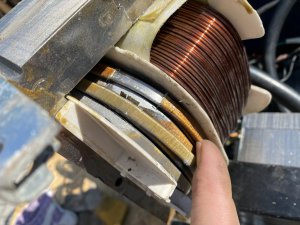

Tak jsem konečně našel závadu.
http://www.svarforum.cz/forum/uploads/thumbs/10822_img_4508.jpeg
Hádám dobře že funguje jen několik smyček vinutí a proto je výstup na sváru nekvalitní a nestabilní?
Je nějaký způsob jak dodatečně izolovat? Těch otáček na sekundáru není mnoho..
díky všem!

Tak tuto závadu jsi mohl zjistit ihned měřením napětí na prázdno U0. Pokud bys to udělal, tak bys zjistil , že napětí neodpovídá tomu, co je uvedeno na štítku a hned by bylo jasno.

Máš pravdu. A co oprava? Plechy rozbrousit svár, vyjmout, odmotat drát, něčím izolovat a namotat a slozit zpet?

Jasně, stejně nemáš co ztratit. Trafo je vadné a tak, když ho opatrně rozděláš a vodič zaizoluješ, například textilní páskou na koberce, je velká pravděpodobnost že svářečka bude zase sloužit.

Je to celé vinutí nebo jen pár závitů nahoře? Jestli druhá možnost, tak by šlo možná drát vymotat jen provlékáním, i když to půjde špatně. Ale jestli je izolace taková chatrná, tak asi bude lepší trafo rozebrat a opravit. Opravené vinutí bych potom zkusil zalít nějakým lakem, trošku se zpevní a izolace bude jistější.

Z čeho je udělané poškozené vinutí? Podle barvy to vypadá na hliník. Při hliníku doporučuji vinutí vyměnit za měd. Bude tenčí a lip se tam vejde. Pokud chcete jen zaizolovat, tak musíte poškozenou část odmotat, omotat textilní páskou nebo papírem a namotat zpět na cívku. Horší je, že poškození co ukazujete na fotce může být i na nejspodnějším závitu nebo se teprve může udělat a budete muset opravovat znovu. Prolití epoxidovým lakem situaci po nové izolaci zlepší, ale vinutí se stane nerozebíratelné.
Pokud máte v trafu dost místa, tak prokládejte izolací i jednotlivé vrstvy.
