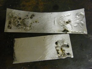

Tak konečně jsem se dostal k tomu abych taktéž vyzkoušel baubau AC TIG trafo a vůbec mě nepotěšilo. Zdroj použit GUDE GE 145W s rozsahem 30-110A (upraveno napětí na prázdno a to na 50V~) jako HF jsem tam osadil ionizátor z plazmy, indukce do svařovacího obvodu pomocí VN transformátorku z TV počet závitů 1/20 a k transformátoru paralerně ochranu z TIG30tky (bez ní jsem nemohl ani za boha chytit oblouk)! Hořák plynem chlazený, elektroda 2mm zelená.
No a jak jsem dopadl? Špatně smile naprosto stejné příznaky jako měl alofok. Oblouk naskočil, na nizší proudy se netvořila tavná lázeň, od vyšších proudů se pak materiál spíše bortil. Připadalo mi to jakoby to nechtělo rozpouštět zoxidovaný povrch lázně. Při dávkování přídavným drátem dělal pouze kuličky, ale s lázní se spojit nechtěl. No více viz. foto:
http://www.svarforum.cz/forum/uploads/thumbs/542_aoha_006.jpg
Takže závěrem cokoli bych příště na hliníku lepil TIGem, vemu na to DCčko se 4kou elektrodou a výsledkem jsem na tom o 99% lépe.
