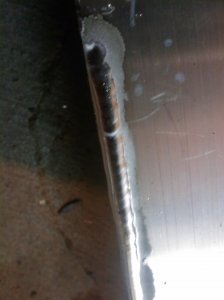

Ahoj já si nedávno postavil AC DC tig, ale mám problém v tom že mi nějak nejde HF napětí přivest na proud střídavý. pokoušel jsem se ho přivádět jak indukcí do primáru, sekundáru i přímo na kleště ale přes vinutí trafa mi to zkrátka probíjí víc a na kleštích mi to nechce jiskřit. Jako hf trafo jsem použil vysokonapětový zapalovač ze starého palícího stroje a jiskřiště je zapalovací svíčka. Nejsem elektrikář a ten tig jsem si navrhnul sám takže prosím kde jsem udělal chybu?
http://www.svarforum.cz/forum/uploads/thumbs/2027_cimg0086.jpg
Diody jsem taky zkoušel obejít, takže tam bylo jen trafo a HF. Ale nemám tam ty kondenzátory 180nF 1000v, moc tomu nerozumím ale jiskry ten HF zdroj dělá pěkné.

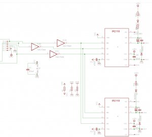

http://www.svarforum.cz/forum/uploads/thumbs/1157_driver.png
Cast ovladani IGBT pro stridac

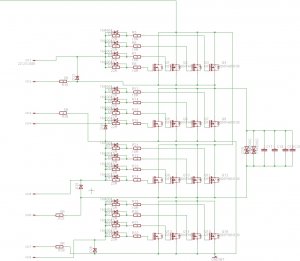

http://www.svarforum.cz/forum/uploads/thumbs/1157_power.jpg
Vykonova cast

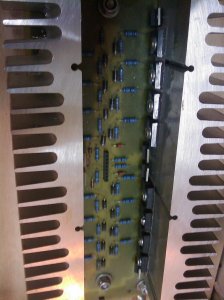

http://www.svarforum.cz/forum/uploads/thumbs/1157_imag0042.jpg
vykonova cast v realu smile - 3 pokus, tentokrat patricne nadimenzovan, takze nehori plosnak a nelitaji IGBT
Vse je rizeno procesorem Atmega128, pres dva PWM vystupy, jeste pracuji na ridici casti, ale uz to svaruje.
problem je take sehnat odpovidajici chladice na IGBT, ale ty co tam ted jsou uz celkem stihaji.
Frekvence je volitelna, vetsinou byla dobra kolem 100Hz, strida 60%
deadtime na IGBT je 1.2 uS a oblouk je velmi stabilni.

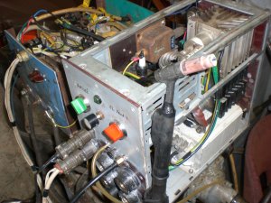

http://www.svarforum.cz/forum/uploads/thumbs/1157_svar.jpg

proud pri zkratu je jednak omezen primo v invertorove casti, ktera vychazi ze schematka uverejneneho tady na webu.
Principielne pro TIG ale neni antistick vhodne pouzivat.
IR2110 jsou napajeny separe zdrojem 15V, 1A, rozhodne ne, ze svarovaciho napeti!!!!
hlavne pozor obvod budicu ir2110 je treba odladit na osciloskopu, zejmena pri zatezi, dost zalezi na pouzitych kondenzatorech, diodach a IGBT. Je o tom cela application note.
tech ir2110 jsem pri ladeni spotreboval cca 10 sad
kazdopadne:
R1-R3 jsou pouze 0ohm propojky
C26 a C28 jsou 100uF/25V, paralelne s keramikou 470nF
D1, D2 MUR1540
D21,D22 - 1N4007
ve vykonove casti:
D23-D26 - fast recovery diody, z hlavy ted nevim, jsou extremne dulezite, bez nich horely IR2110, brani spickam smerem k IR
zbyle diody jsou radeji take nejake fast recovery, akorat s mensim ubytek napeti

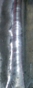

http://www.svarforum.cz/forum/uploads/thumbs/1157_tig.jpg
puls implementovan dle rad zdejsich odborniku. Konkretne tohle bylo svarovano 85A horni proud, 45A spodni, frekvence pulsu 3Hz, strida pulsu 50%. AC charakteristika: 100Hz, 75% strida.
Material AlSi5, tl 2mm. Svar vypada ciste, diky pulsu s 75% stride na AC to nevari tolik zesiroka jako predtim a ma celkove lepsi strukturu. (nahore jsem to utrh, protoze zatim neni vyreseno vypnuti proudu)
Ovladani pres menu na LCD mam hotovo, zatim je zprovozneno nastaveni pulsu , AC charakteristiky, proudu (i pedal).
jeste musim dodelat funkce: Preflow, postflow, start current a crater time. Zprovoznit ovladani plynu pres ventil (melo by jej stacit pripojit, ale chybi spravna matka na horak) a Lift Arc zapalovani
Zatim ma soft pro CPU (atmega128), ktere to ridi nejakych 12kb smile
