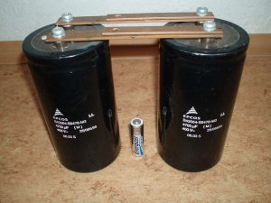

idealni kondenzatory jsou teto konstrukce zrovna tyhle 2 kusy se povaluji na aukru ke koupení taky jsem sehnal 2 kusy ale s kapacitou 40 000 uF 75 V jsou to poradne mamalasy, ale použil jsem jen jeden  2 by se sice vlezly, ale už delal oblouk neplechu ..http://www.svarforum.cz/forum/uploads/thumbs/1360_999311520.jpg kondenzator je obimkou přišrubovan do horniho krytu svařečky ješte jsem nevyfotil a nepřidal jsem snimek jak to mam vyřešeno jinak co mam kondiky na fotkach stare tesly 5000 uF maji masivni pajeci kontakty  tech mam doma par kusu na vic kdyby nekdo chtel muzem se pomocí emailu domluvit a za par korun bych mohl odprodat + poštovne... ale ty šrubovací kontakty jsou lepší snesou vysoke proudy ty pajeci stemi tenkymi pajecimi kontakty ty se hodne zahřívaji defakto se zahřejí tak moc, ze se i cin co je bez olova odtavi od dratu mel jsem v prvni skušebni verzi kondik v tištaku ale normalene po par minutach svařovani se z tištaku odtavil.

to nejsou kondy konstrukce ktere jsem dal na foto...

Souhlas, ty tvoje jsou určitě lepší, jen pro info to: svarovani

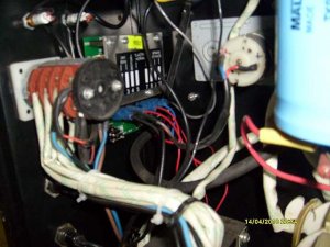

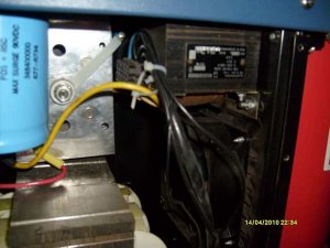

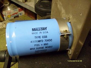

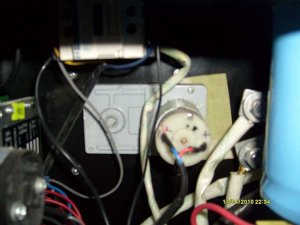

nevim ale kecal bych ale myslim že mam draty ke kondu silnejsiho pruřezu ty se tak moc nezahrívaji navic jsou co možna nejkradsí aby se nehřály, idealni by byla hlinikova pasovinka šířky 2 cm a sila tak 2 milimetry na takovem materialu by se nemely prívody ke kondu moc ohřívat. http://www.svarforum.cz/forum/uploads/thumbs/1360_s6300060.jpg
http://www.svarforum.cz/forum/uploads/thumbs/1360_s6300061.jpg
url=http://www.svarforum.cz/forum/zobrobr.php?image=./uploads/1360_s6300062.jpg]
http://www.svarforum.cz/forum/uploads/thumbs/1360_s6300062.jpg[/url]
http://www.svarforum.cz/forum/uploads/thumbs/1360_s6300063.jpg
obrazky z meho nitra svařečky jak jsem vyřešil umisteni na poslednim obrazku je samotny kondik i s upevnovací obimkou stačilo jen vymislet kam ji vhodne umistit aby se kondik tam pekne vlezl a zaroven aby byl usmernovač dobre chlazen misto zbylo na horním deklu svařečky stačilo označit fixkou dirky v obimce ve ktere byl kondik osazen aby tam vlezl a bylo ješte kolem nej dost mista ješte zbyva dořešit oddělavatelnou kostru kompomety mam doma už dlouho, ale porad nebyl čas to tam dodělat a vyřešit privodní šnuru ze zadní časti svařečky jinak vaří dobre i kousek nerezu jsem skusil pod co2 plynem jen skusebni housenku jak to svařuje argon se řeší mam si zajet u nas ve městě pro velkou flašku od kysliku a dam ji na naplnení do meseru  a oni mi ji vymeni za plnou argonu bez problemu když flaska ma revizi...
