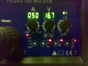

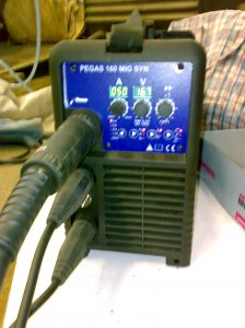

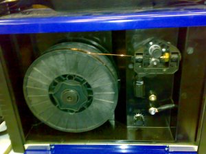

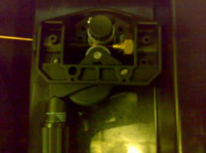

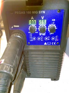

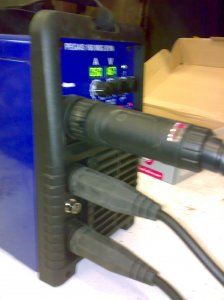

#16 09-02-2010 23:32:42
cimo
Registrovaný: 31-12-2009
Re: Alfain PEGAS 160 MIG SYN
Několik fotek PEGASe 160 MIG SYN, bohužel kvalita snímků nebí moc valná. Odskoušeli jsme ho, funfovalo vše. Obalovanou elektrodou vařil pěkně, akorát u 3,15-tky vypadl jistič na síti asi po třech minutách, byl tam jen 10A. Při MIG svařování to jelo pořád. Hrubší material taky pěkně vařil, u tenkého plechu to bylo horší, dost propalovalo. měl jsem jen CO2, na směsný plyn by to bylo asi lepší - jak psal killer    http://www.svarforum.cz/forum/viewtopic … 128#p15128
Je potřeba přijít na to jak sladit proud s napětím. Poraďte jak je to s nastavením tlumivky. Myslím že je to slušná mašinka.

#17 10-02-2010 19:21:40
1b
Příspěvky: 513
Pro odzkoušení nastavení mig/mag doporučuju přepnout do manuálu, nastavit napětí, začít svařovat a dolaďovat tlumivku a proud na nejlepší oblouk, při synergii musí být knoflík napětí v půli rozsahu, tlumivku na menší proudy 2-4, i v co2 musí jet pěkně

#19 11-02-2010 10:29:07
wim
Registrovaný: 16-09-2009
Příspěvky: 16
Pokud se dobře dívám, z uvedených fotek je patrné, že kladky podavače jsou ocelové, ne plastová koliečka.
A že Alfa vozí ze zahraničí, Kuhtreiber taky prodává Čínu a Itálii. Je to spíš o záručních podmínkách, servisní síti a přístupu k zákazníkovi.
