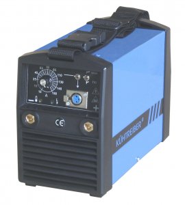

Pro ilustraci zasílám KIT 150: DZ 100% = 125A, dva roky záruka, váha 5,5kg, výrobek Třebíč. Cena 8200,--Kč
http://www.svarforum.cz/forum/uploads/thumbs/1950_-kitin150-psd_copy.jpg
