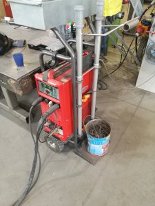

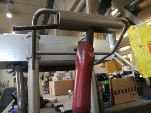

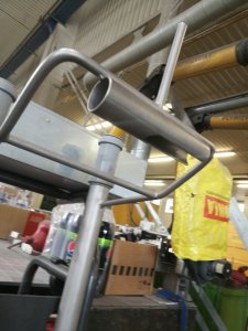

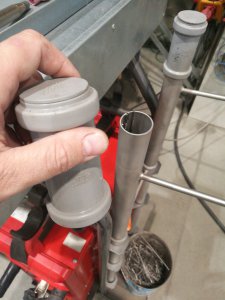

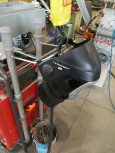

viem, ze to neriesi problem s bezhf-kom, ale fronius to robi velmi jednoducho na tigove horaky - taku rurku s drazkou, ktoru som "prevzal", ked som robil ram na svoj vozik - daju sa nan natocit kable s horakom, zavesit kukla a vyhodou tej trubky s drazkou je, ze sa neda spalit na zeravej keramickej hubici...

dorobeny je ten nerozovy ram, ktory sluzi ako 2 tubusy na zvaracie droty, parohy na natocenie kablov a horaku, drziak na horak, drziak na kuklu

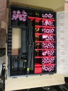

a ta bedinka z pozinkovaneho plechu navrchu - je na drobne veci - bizuteria k horaku, mierky na zvary, nahradne folie na kuklu, redukcny ventil, ......

..... ako 2 tubusy.....bedinka na drobne veci......
Čovečé, si to dobře vymyslel. Blikni to i shora, ať je vidět, jak tam láduješ tu pohotovostní zásobu elektrod a tu bedýnku. Ať ,,neostaneme sprostý,,. lol lol Se mi tak zdá, že pospátku s tím možná vyjedeš i schody. To by se mi hodně líbilo.

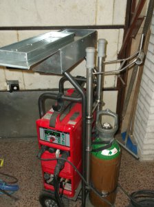

toto je fotka z "archivu":
http://www.svarforum.cz/forum/uploads/thumbs/2227_dsc_0016_8.jpeg
dvierka su "supacky s pekacom" big_smile
po schodoch to chodi - presne ako hovoris, zaradis "zpiatocku", ides prvy a tahas to za sebou big_smile "schod by schod" - davam to aj s malou flaskou (20l)
inak k FRONIUS TT1750 PULS som mal dorobene chladenie a "samo-domo" pozvarany vozik s dvoma bedinkami (jedna nad zvarackou na bizuteriu a jedna pod zvarackou na klieste a kable) + radlica na dve flasky big_smile - neviem, ci to "rozdychas" big_smile

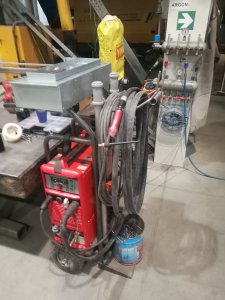

ziadne prekvapenie to nebude - v prispevku #427 su dnesne fotky z dielne

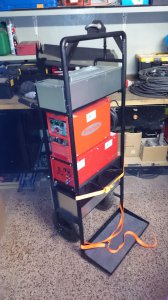

Inšpiratívne fotky. Hranatý vozík chcem prerobiť na trubkový. Kubistická doba je out smile
#437 06-09-2019 23:04:00
ked dobre "rozlozis" vahu, funguje to ako rudlik - povozis na tom flasky a moc sa nenarobis big_smile

Já vím. Jde o detail jak tam vkládáš ty elektrody.
O 160, Magnum 210 Synergy.
#439 06-09-2019 23:09:28
ake elektrody? akurat tak wolframove v krabicke big_smile to je tigova masina .........
a do tych dvoch nerezovych trubiek davam tig droty - je to zakryte plastovou HT zatkou a presuvkou

Pre moje dve flašky prevoz nehrozí, ale páči sa mi, že vozík zaberá minimálne miesto.

S tymto mam tiez jednu skusenost cca 5rokov naspat - zvaracku s vozikom (bez flase) na montazi bezne parkujem v plechovom kontajneri - ten klasicky skladovy/lodny. Cez vikend ale stavba z nejakeho dovodu potrebovala kontajner presunut o 3m vedla - tak prisiel borec s jesterkou a nie moc setrnym sposobom kontajner posunul. V pondelok sme nasli obsah kontajnera na zemi, vozik so zvarackou bol prevrateny pod bruskami, kablami, a dalsim naradim.....
Neviem, akym zazrakom, ale tej masine nebolo nic, ani plastove uchyty sa neodtrhli - mozno pomohol ten "ochranny trubkovy ram"  - masina bezi bez problemov dodnes - bol to ten magicwave na dnesnych fotkach...... ak sa "dozije", na buduci rok bude oslavovat 10 rokov big_smile
