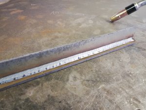

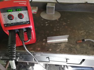

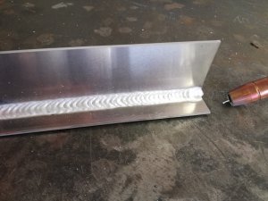

2. stranku naspat mas fotky, ako tato 2-kladka bez pulzu zvara nerez (1.4301), ocel (ST 355), hlinik (AlMg) - zvaral samogin:
http://www.svarforum.cz/forum/uploads/t … 153433.jpg
http://www.svarforum.cz/forum/uploads/t … 173914.jpg
http://www.svarforum.cz/forum/uploads/t … 170802.jpg
3. ako pise evita, tato masina od froniusu je dostupna uz od konca minuleho roka - len je skoda, ze nemozeme porovnat s nejakym "vystupom" z picomigu, napr. aj z toho kurzu, ktory prave ukoncili - predsa len sa tam mohol objavit talentovany zvarac a s odladenou 4-kladkou s pulzom, o ktorej prve zmienky na tomto fore su viac ako 8 rokov stare, to musi byt brnkacka

Samoginův svár hliníku vypadá opravdu skvěle (škoda že nejde vidět i začátek sváru). Samogine ten svár jsi něčim čistil?
V práci týpek svařuje hliník s Migatronic automig (sinergie,4kladka,pulz) a svár s tak pěknou kresbou neudělá, ani technik z Migatronicu jež předváděl stroj neudělal.

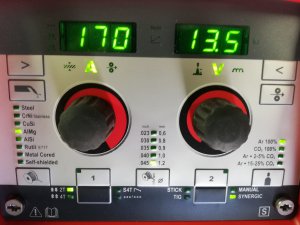

Sauber napsal(a):
Ten svár byl takhle po zavaření.. Ničím jsem to nečistil... A parametry...
http://www.svarforum.cz/forum/uploads/thumbs/2468_img_20180703_171851.jpg

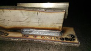

A začátek sváru jde trošku vidět když se to zvětší...
http://www.svarforum.cz/forum/uploads/thumbs/2468_img_20180703_170707.jpg
