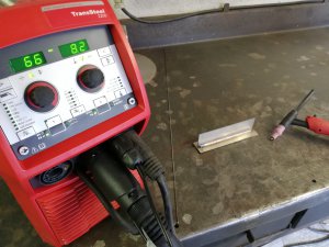

Tak po dlouhé době jsem si udělal chvilku a konečně zkusil něco s tím Transsteelem.. Hlavně jsem byl zvědavý na ten hliník.. Kladky jsem nekupoval tak jsem zkusil na obyčejné na železo.. Drát AlMg 5 průměr 1mm a svářečka s ním neměla absolutně žádný problém.. Materiál AlMg 4,5 tloušťky 3 mm, plyn čistý Argon.. Jelikož má svářečka synergicky program pouze pro drát 1,2mm,stačilo si pohrát pouze s výletem drátu a na první dobrou i bez pulzu vyšlo tohle...

Materiál ST 355 absolutně bez problémů, synergie to probere vše. TIG jako nouzovka na jedničku.. Porovnával jsem s Picomigem a ten je bohužel výkonově slabší.. Takže v tomhle zápasu 1:0 pro červené...
