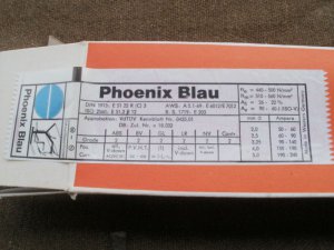

#17 24-02-2013 21:34:56
levoruk
Registrovaný: 01-07-2011
Příspěvky: 85
Re: co je to za elektrody?
zdravím,
Dostali se mi do rukou tyto elektrody: E 51 22 R (C) 3 Hledal jsem o nich něco, ale byť je označení stejné, jednou píšou, že je to rutilka, podruhý rutil-celuloidka jednou, že se dává na + na krabici je ale - jak to vlastně je?
strana 14
http://www.zika.co.il/image/users/56572 … id=8144829
www.lastechniekrijnmond.nl/.../2057-B-006.pdf
http://www.svarforum.cz/forum/uploads/thumbs/3015_ele.jpg
za odpověď dík
#18 24-02-2013 22:52:34
Příspěvky: 4565
Podle Thyssenů na http://www.welders.de/site/shop/werkstoffe/thyssen1.htm se skutečně jedná o rutil-celulozové elektrody. A o proudech, polaritách a zapalovacím napětí se dočtete na http://www.zika.co.il/image/users/56572 … id=8144829 ve skupině Z26 . Hledání googlem na 10 minut.
#19 25-02-2013 11:29:32
Příspěvky: 4684
Mně se na mém trafu rutilcelulózové eletrody osvědčily. Zapalují a hoří stejně dobře jako běžné rutilky, kov mají řidší, takže svar je vzhlednější a vaří víc do hloubky než rutilky.

#20 25-02-2013 17:05:59
JardaK
Registrovaný: 03-02-2009
Příspěvky: 1210
Rutil-celulózová nelegovaná elektroda pro svařování ve všech polohách včetně spádové. Při stehování a svařování špatně sesazených dílů výborné překlenutí mezery a znovuzapalování. Vhodná i pro orezlé materiály a povlakované plechy. Vhodná i pro malé transformátory s napětím naprázdno od 42 V. Při svařování stejnosměrným proudem připojení na mínus pól.
Prostě taková univerzální montážní a zámečnická elektroda.
Jinak Phoenix je značka nelegovaných, nízko a středně legovaných elektrod z produkce bývalého Thyssen Schweisstechnik, dnes Phoenix-Union-Thermanit, což je německý výrobní závod Böhlera.
Jen mě překvapuje ta barva krabičky a štítek. To je buď něco velmi starého, nebo výroba pro nějakou obchodní společnost, nebo...radši nevím smile
Každopádně pokud je v krabičce to co má, tak jsou to nejen na doma dobré elektrody.
#21 25-02-2013 21:49:51
levoruk
Příspěvky: 85
zdravím
tyto stránky (zika) jsem našel, dával jsem na ně odkaz do příspěvku, protože tam stojí na 14. stránce (skupina z26) že se připojují na + ale na krabici je - a píše se tam jen o rutilovém ne rutil-celulózovym obalu. Proto jsem vznesl prozbu zde, aby mi to někdo znalý vysvětlil
#22 25-02-2013 22:12:15
Příspěvky: 4565
Pro levoruk - v označení obalu elektrody na str. 14  http://www.zika.co.il/image/users/56572 … id=8144829  přece máte zřetelně napsáno podle DIN 1913  R(c) a podle EN 499 zase RC.

#23 26-02-2013 09:53:10
JardaK
Příspěvky: 1210
Proč vlastně zmiňujete ty www stránky zika? To je přeci něco zcela jiného. Navíc myslím, že tam mají chybu, tento typ elektrod se připojuje na mínus snad u všech výrobců co znám.

#24 26-02-2013 10:03:49
JardaK
Příspěvky: 1210
Ty stránky www.welders...už asi moc aktuální nebudou. Naposledy se logo Thyssen smělo používat někdy v roce 2005. Pak vypršela licenční smlouva, která byla na pár let po sloučení Böhlera s Thyssenem a nyní se jedná o T-PUT, tedy dle obchodních názvů Phoenix, Union, Thermanit.
Nicméně pro všechny, vždy platí to, co je na krabičce. Už jen proto, že nastávají změny ve výrobě a nemusí být elektroda ze stejného období jako materiálový list.
Kdežto štítek je vždy k tomu, co je uvnitř.
