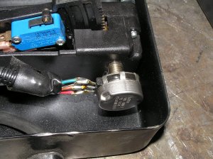

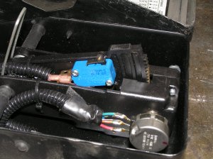

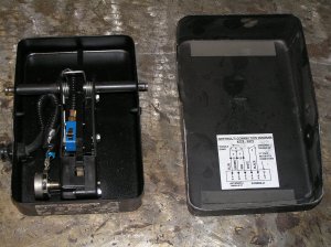

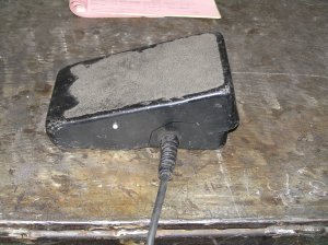

Dám sem pár obrázků profesionálního pedálu. Jednoduchá konstrukce, obyčejné součástky...
http://www.svarforum.cz/forum/uploads/thumbs/213_p1220175.jpg
http://www.svarforum.cz/forum/uploads/thumbs/213_p1220172.jpg
http://www.svarforum.cz/forum/uploads/thumbs/213_p1220173.jpg
http://www.svarforum.cz/forum/uploads/thumbs/213_p1220174.jpg

No, o těch obyčejných součástkách by se dalo polemizovat. Vypadá to tak, ale ten ozubený převod (zvláště ten hřeben) bude oříšek sehnat. Ale je to další inspirace. Díky za to.
