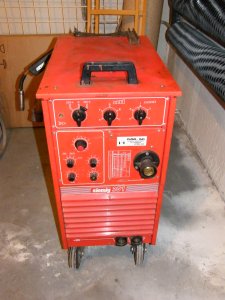

#5 15-03-2010 18:51:30
MiraGSX
Registrovaný: 03-08-2008
Příspěvky: 476
Re: SIOMIG 351
Přidávám foto
http://www.svarforum.cz/forum/uploads/thumbs/542_migmag_002.jpg
Mám podezření na spálené vinutí, bohužel bez schématu odboček přepínačů bych s tím strávil i 2dny tak pokud někoho něco napadne budu rád.

#6 15-03-2010 19:25:44
Re: SIOMIG 351
kolik amper ma napsano ste fotky neni poznat  kolik ma ta svařečka na tabulce, chtelo by tu svařečku odkrytovat nafotit a dat sem treba bude mit stejnou konstrukci jako bežné italske stroje telvinu.
#7 15-03-2010 23:11:04
MiraGSX
Příspěvky: 476
Re: SIOMIG 351
Maximum má 350A foto vnitřku nejdříve až o víkendu. Jinak trafo měděnej primár 9 odboček na jednom vinutí a hlíníkovej sekundár - samozhřejmě 3fáz.

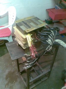

#11 28-09-2010 10:55:44
MiraGSX
Příspěvky: 476
Re: SIOMIG 351
http://www.svarforum.cz/forum/uploads/thumbs/542_obraz116.jpg
Tak pánové, vinutí jsem sic už před půl rokem převinul, ale kvůli časové vytíženosti jsem se k tomu dostal až tento týden. V primáru jsou dvě oddělené vinutí jedno 6 odboček a jedno 3 odbočky nespojeno (závada byla v tom že byly proraženy). Trafo jsem zpět zapojil podle toho jak bylo no a zkoušel jsem. Do 3 fáz obvodu jsem vrazil 3 žárovky o 60W, bohužel nic překvapivýho fungují pouze asi 4 polohy ze 36 možných a to takovým způsobem že se vyžhaví první fáze a zbylé dvě pouze mírně (ovládací modul svářečky napájím z jiné fáze).
Patrně to vidím na závadu přepínače (nesepe jedna větev a je peklo smile )
Chtěl bych požádat někoho kdo by mi mohl poskytnout schémata odboček složitějšího COčka, abych měl další odrazovej můstek v laborování (schéma WLSP315 již mám).
Díky a mail je wirruss(zavináč)atlas.cz
Editoval MiraGSX (28-09-2010 10:56:03)

#12 28-09-2010 11:43:51
Re: SIOMIG 351
MiraGSX napsal(a):
http://www.svarforum.cz/forum/uploads/t … raz116.jpg
použil bych scema od nejake silnejší svařečky omocron http://www.oblibene.cz/userdata/shopimg … OMI400.pdf    aprispusobil podle stavu vašich odboček...   jinak bych to řešil  novym trafem za tech 6400,- do vykonu 200-až 250A to by vam určite stačilo nebo budete svařovat mostní konstrugce?
#13 28-09-2010 20:20:00
MiraGSX
Příspěvky: 476
Re: SIOMIG 351
Za schéma díky, alespoň malý odrazový můstek to snad bude. Nejspíše demontuju stávající přepínače a nahradím je něčím z nabídky od gamasvaru.
Vaše řešení náhradou za trafo mi je nelogický smile jelikož funkční trafo nejspíše mám, stroj jsem kupoval s vyhořelým trafem takže něco či někdo kdo nadpojoval vyhořelé vodiče... mohl nejspíš přehodit 2 drátky ze zbylých 27 a už mi to dělá to co dělat nemá. Já osobně bych to taktéž nejradši vyřešil koupí trafa od omicronu a všechno přestavěl... bohužel peněženka mě nutí se vydat jinou cestou.
ISTP Kutil
#14 28-09-2010 21:27:46
1b
Příspěvky: 513
Re: SIOMIG 351
Pokud chceš pokusovat, odpoj odbočky od přepínače, a pouštěj do odboček šťávu, pokud si dobře pamatuju, bylo to trafo omi asymetrický a jelo střídavě ze 2 fází roll
#15 29-09-2010 06:57:37
Příspěvky: 4538
Re: SIOMIG 351
Vím , že to bude chtít čas a trpělivost , ale je snad zřejmé , které vodiče jdou ze kterého sloupku , tak jen zapojit a postupně připojovat další vodiče do serie a měřit zvyšující se napětí , označit  a zapojit .
#16 29-09-2010 10:53:33
MiraGSX
Příspěvky: 476
Re: SIOMIG 351
1b> Nad tímto jsem včera taktéž přemýšlel, leč zajimavé zjištění bylo že pokud svítí žár. na všech fázích stejně tak na sekundáru naměřím napětí pouze na 2 sloupkách a 3tí je bez napětí. S mírným rozsvitem 2 naměřím napětí na všech. Přepínače fungují pouze ve 4 polohách a to ve 2 rozsvit všech 3 naplno a ve 2 mírný dvou. Zbytek je bez svitu.
bobobo> V krajní situaci bych chtěl vyzkoušet co říkáš ty. Bohužel i když vše zaznačím tak sehnat alespoň podobnej přepínač poloh jako jsou nastaveny ty moje je prakticky nereálný. Jedná se vlastně o něco podobnýho jako kdyby jsi vytáhnul programovací část staré automatické pračky a chtěl jí napasovat do druhé smile. Ale nic není nemožný!
Editoval MiraGSX (29-09-2010 10:57:57)

#17 30-09-2010 07:07:22
Příspěvky: 4538
Re: SIOMIG 351
Z přepínače z obzoru si doma na koleně sestavíš , co potřebuješ . Zkoušením žárovkou toho asi moc nedokážeš . Rozdíly v jasu pro určení posloupnosti vinutí Ti stačit nebudou . Ale jest to Tvým dílem .
#18 30-09-2010 22:23:56
zdeště
Registrovaný: 30-04-2010
Příspěvky: 819
Re: SIOMIG 351
čtu tady problém s přepinačem. Rozumím tomu dobře? Vy přepinače máte jen nevíte, zda jsou dobré. Je to tak? A dále, máte zapojeny 2 sloupky na přepinačích patrně správně a ten třetí jste převinul, tudíž odpojil a teď je problém jak sloupek zapojit na přepínač. Je to tak?
S pozdravem Zdeště
Editoval zdeště (30-09-2010 22:33:48)
#19 30-09-2010 23:03:56
MiraGSX
Příspěvky: 476
Re: SIOMIG 351
zdeště> Děkuji za reakci, 3tí přemotané vinutí jsem zapojil naprosto shodně jako bylo předtím. Foto jsem uvedl jen pro ilustraci...
Takhle svářečku jsem zakoupil již nefunkční, následně převinul spálené vinutí ale před přímým připojením na 3~400V ji chci odzkoušet tak, abych se vyvaroval nějaké chyby. Jelikož shoření jednoho sloupku muselo něco způsobit a to buť předešlý neodborný zásah v nadpojování spálených vodičů k přepínačům či přetížením transformátoru či vadě přepínačů.
Takže hledám jakým způsobem je řešeno přepínání odboček....(jelikož nefungují jak by měly) Firma SioMig či cokoli co jsem ze štítků svářečky našel a dal do vyhledávače prakticky neexistuje.
ISTP Kutil

#21 03-10-2010 20:50:51
MiraGSX
Příspěvky: 476
Re: SIOMIG 351
No a v tom je právě zakopanej pes. Po koupi jsem zjistil že někdo znovu nadpojoval vyhořelou část vodičů z přepínačů k trafu. Konkrétně bylo spečeno 6 vodičů ze 2 sloupců vinutí.
bobobo> Žárovky slouží pouze jako kontrola funkce. Pokud by svítily alespoň 2 naráz při všech rozsazích přejdu na měření pomocí 3x trafo 12V. Bohužel jak jsem psal již víše svítí pouze ve 4 polohách ze 36 možných. Takže zdroj nechci uvádět do chodu dokud si nebudu jist že zde třeba není zkrat.
Nejspíše mi nezbyde nic jiného než přepínače úplně odpojit a vymyslet jinou ovládačku pro regulaci trafa sad
ISTP Kutil
#22 04-10-2010 09:14:43
Příspěvky: 4538
Re: SIOMIG 351
Nejsem tak velký svarpraktik , ale nezdá se mi , že by byly jednotlivé cívky odepínány oběma vývody . Takže , podle mne , by jsi měl zjistit ohmmetrem jejich vodivost přes celý primár . A právě proto Ti , podle mne , žárovka nesvítí .
#23 04-10-2010 22:42:39
zdeště
Příspěvky: 819
Re: SIOMIG 351
myslím si, že to příliš dramatizujete. Vemte trafo třeba 12V zapojte na primár jedné cívky, přepínejte a měřte na tom zdravém sloupku . Převod bude cca 1:10. Měřte jak se Vám napětí mění a podle toho pak změřte ostatní sloupky, zapojte přepinač podle číselné sady o šarži výše a máte vystaráno.
Pokud je to tak, že vůbec nevíte, potom vše rozpojte najděte začátky vinutí primátu a jednotlivé vývody postupně připojujte a na sekundáru to odměřte, vše si poznačte a podle výsledku se buďto zapojí původní přepinač, nebo se navrhne tabulka a podle ní se přepinač vyrobí.
Je to sice pracné, ale když už jste se do toho pustil tak se nevzdávejte. / ještě připomenu to, jak jsem Vám radil, o tom bych přemýšlel, jsou to odborníci!/
S pozdravem Zdeště
