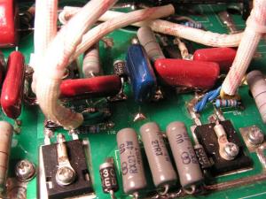

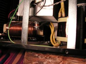

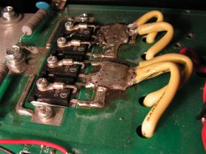

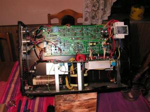

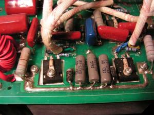

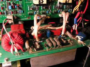

oprava CO2 invertoru

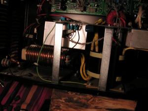

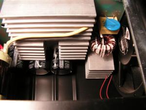

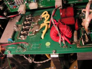

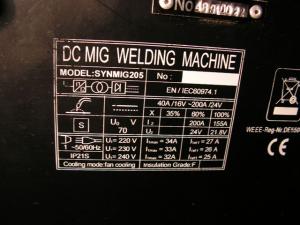

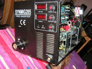

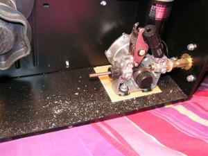

Než přejdu k vlastnímu tématu pokusu opravit invertor "na dálku" předládám pár fotek toho "pacienta" pro lepší orientaci odbornikům z fora a budu vděčný za každou radu proto že na vyhození do šrotu je pořád čas a kdo ví, možná se podaří...
Vladek
http://www.svarforum.cz/forum/uploads/thumbs/345_invertor16.jpg
http://www.svarforum.cz/forum/uploads/thumbs/345_invertor01.jpg
http://www.svarforum.cz/forum/uploads/thumbs/345_invertor03.jpg
http://www.svarforum.cz/forum/uploads/thumbs/345_invertor02.jpg
http://www.svarforum.cz/forum/uploads/thumbs/345_invertor04.jpg
http://www.svarforum.cz/forum/uploads/thumbs/345_invertor05.jpg
http://www.svarforum.cz/forum/uploads/thumbs/345_invertor09.jpg
http://www.svarforum.cz/forum/uploads/thumbs/345_invertor10.jpg
http://www.svarforum.cz/forum/uploads/thumbs/345_invertor11.jpg
http://www.svarforum.cz/forum/uploads/thumbs/345_invertor12.jpg
http://www.svarforum.cz/forum/uploads/thumbs/345_invertor14.jpg
http://www.svarforum.cz/forum/uploads/thumbs/345_invertor15.jpg
vladek napsal(a):
dobrý večer,
z velkým zájmem jsem četl vysoce odborné příspěvky tykajících se svářecích invertorů (především), jelikož sám jeden vlastním ( co2) a byl jsem s ním na výsost spokojen-bohužel jsem ho zapůjčil a už je bohužel po něm.Chci zdůraznit že přesto že se jedna o čínský mig-mag, svařoval skutečně nádherně a bezproblémově až do zapůjčení (bráchovi). Ten se mi pak u piva přiznal že ho měl na 40 m prodlůžce a že se mu pár krat nevyčíštěnou struskou zaskratoval načež ho vytočil na plný výkon (205 A) no a pak už pry jenom vyhazoval  jistič -což dělá skutečně při každém zapnutí dodnes.Můj známý opravář svářeček (invertory nechce dělat) mi sdělil že zřejmě tím absolutně neodborným zacházením jsme odrovnali ty IGBT-transistory a že si je mám vyměnit a skontrolovat i usměrňovací diody na výstupu, že můžou být taky v čudu. Problém je že i když si docela troufám tyto díly vyměnit,nevím za jaké protože na těch IGBT chybí jakékoliv označení (že prý to tak někteří chytří výrobci dělaji).Četl jsem  na foru o nějakých IRG4.... a HTGT20... či 30... ale netroufám si to tak naslepo risknout a třeba i vyhodit peníze za nesprávné transistory.Chtěl bych poprosit touto cestou o radu jelikož bych hrozně rád dál tuto super svářečku (pokud svařovala) opět dohromady- a už ji  nepůjčím! Pošlu samozřejmě detailní fotky vnitřku i vnějšku -třeba to může i někoho inspirovat při stavbě svého invertoru. Mám k ní i nějaký "Stromlaufplan" - bohužel v němčině. Předem děkuji za každou radu a budu informovat jak jsem dopadl.

V první fázi opravy invertoru je třeba změřit primární usměrňovač, sekundární usměrňovač a výkonové tranzistory.
V další fázi je potřeba osciloskop, dost času a ještě víc trpělivosti wink

Dle první analýzy (vlastního měření) jsou zničené "pouze" 2 IGBT-čka a dle přátelské informace Jary kutila z fora se má jednat o K50T60 s integr.diodou které se pokouším, prozatím neůspěšně, sehnat. Samozřejmě že všechny 4. Pokud na řídicí jednotce nic neodešlo mohlo by,po jejich výměně, a při trošce štěstí se to rozjet.Chtěl bych ty zničené transistory pokud možno vyměnit za výkonnější.Četl jsem dnes na německém foru taky poptávku po stejných IGBT's do nějaké nepojmenované svářečky a kde shodou okolnosti tomu borci odešly taktéž 2transistory.Každopádně díky za rady a snad  stoji za pokus to opravit ve svépomoci ( a Vaši).Budu informovat.

Jenže pokud na řídící jednotcě "něco" odešlo, tak s velkou pravděpodobností i nové IGBtečka odejdou cca během setiny, desetiny sekundy po zapnutí.

Čekám na zaslání těch IGBT-ček (objednál jsem 4ks těch výkonnějších 75 A / IKW75N50T/ ).Hodnoty všech čtyřech vstupu na IGBT stejně jako výstupu buzení z řidicí jednotky jsou stejné tak lze jen potichu doufat že ten zbytek to vydržel... Dám vědět. Veškeré letované spoje "na tvrdo" jsem předělal na šroubení aby to šlo do budoucna lépe rozebrat ( nedoufám že bude třeba) a dle zdejšího geniálního návodu předělám i softstart (kontakty originálního relé jednou úplně neseply a shořely ty 10W resistory)- proto montuji stykač.

Není pravda, záleží na konkrétním zapojení polomostu či mostu, v jedněch zapojeních je spínač namáhán dvojnásobkem napájecího napětí a je proto třeba použít IGBT na vyšší napětí, prodává se na napětí 1200 V, v jiných zapojeních je namáhán do úrovně napájecího napětí a potom stačí s rezervou IGBT na 600 voltů.
Co se týká náhrady typu igbt jiným s větším dovoleným proudem, výkonnější IGBT mívá vyšší vstupní kapacitu řídicí elektrody a další parametry neboli zjednodušeně vyžaduje pro kvalitní ovládání vyšší budicí proud. Pokud se tohle nezajistí, IGBT není v pracovním režimu dostatečně otevřen a prudce na něm naroste výkonová ztráta, bude znatelně víc topit případně i ihned shoří....
Výkonnější IGBT taky může být pomalejší, pokud kmitočet byl už předtím na doraz, víc procent z celkového času připadne na přechodné jevy během spínání a zase se to projeví vyšší tepelnou ztrátou a přehříváním spínače....
Je třeba tyhle věci mít aspoň trochu pod kontrolou.....

Zdravím všechny a zároveň oznamuji úspěšný test opraveného invertoru!!  Po výměně těch 2 zničených IGBT-ček (nahrazený byly samozřejmě všechny 4) jede mašinka jak čert. Ty původní jsem nahradil výkonnějšími HGTG 30N60A4D pozměnil vstupní odpory na budičich (z 33 na 15ohmů) no a zdá se že je to ok-vaři perfektně a nehřeje se. Chtěl bych touto cestou vřele poděkovat našemu "Jarovi kutilovi" který mně po celou opravu doprovázel (e-poštou) svými znalostmi na tomto poli a radil co a jak mám udělat a především proč, až do zdarného konce.Předělal jsem si i softstart dle zdejšího návodu na stykačový a funguje super!
