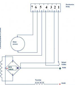

#88 29-05-2013 22:34:29
mato3
Registrovaný: 25-07-2009
Příspěvky: 230
Re: Gude MIG 155/6W + vozík
dikes
zajtra vyskusam

#89 30-05-2013 00:10:29
toje napajeni z hlavniho svařovaciho usmernovače  pro motor podavače to male traficko je jen pro spinaní rele svářeciho trafa a podavač je napajen svařovacím napetím regulovan triakem pro to je to tak... pro to  z ondroumakarovem řešíme  jine napajeni než ze svarovacího usmernovače jinymi slovy jiny napajecí zdroj společne spínany relatkem a by napajel podavač zvlašt aby šlo podavaní dratu plynule.... se sniženim odběru ze svařecího usmernovače se zlepší zapalovací napetí oblouku a i jeho stabilita... a mírně to zvedne vykon...

Tak jsem tomu věnoval nějaký čas o po úpravě cizího schema to vypadá asi tak .
http://www.svarforum.cz/forum/uploads/thumbs/1325_popis_svorkovnice_e150.jpg

#93 31-05-2013 09:19:42
mato3
Příspěvky: 230
Tiez by som odporucal asi vymenit horak a pouzit horak s eurokoncovkou
ale bude si to ziadat investiciu
neskor mozno aj vimenit podavac
Inak dakujem za schemu funguje
len by som este chel vediet akym napetim sa napaja ta RJ
ake je tam napetie zvaracieho trafa alebo na ake napetie ide motor podavaca

#94 31-05-2013 12:52:54
OndraMarkow
Registrovaný: 13-05-2013
Příspěvky: 20
Na té RJ je malé trafo tuším 12V to je na oživení celé RJ. Z usměrňovače je krmen pouze pohon motoru a ten je na 24V. Na prázdno jsem tam naměřil z usměrňovače 30V.
