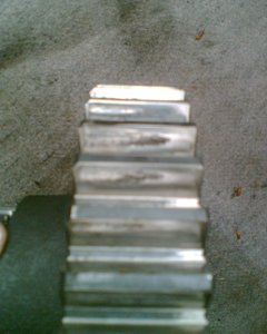

Ahoj rád bych prokonzultoval zda se nechá opravit ozubené kolo. Jedná se o kolo z převodovky traktoru na kole jsou lisinky a dva zuby jsou vyštíplé. Je reálné toto kolo renovovat tak aby plnilo opět svojí funkci a nebyl s tím problém? Večer se pokusím přidat fotku. Případně pokud by někdo věděl o rozebrané převodovce ze ZT 303 a nechal z ní ozubené kola bdu velice rád.
Děkuji za reakce.

Co je to za materiál a jaké bylo tepelné zpracování? Míním jaká má být tvrdost pracovních ploch? Je to zakalené celé, nebo jen povrch?

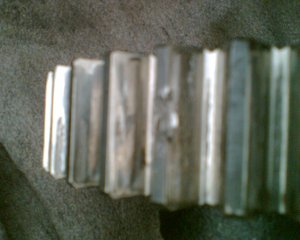

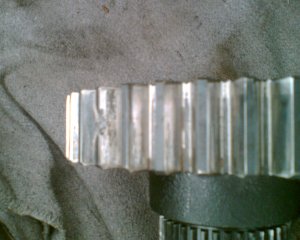

Ahoj Franku jo kéž bych tohle věděl... vím že by to bylo vše jednoduší.. ale bohužel absolutně netuším.. Výroba toho to traktoru se pohybuje někde kolem roku 1979 a je vyroben v Německu přikládám fotky

Klidně to navařte elektrodou OK 68.81 , nebo jakoukoli jinou dle AWS 312.

Kolesa  do prevodoviek sa kalia priblizne na tvrdost 58 HRC . Neviem či je to tak aj v prípade traktorových kolies.

Já bych to provedl tak, že bych navařil opotřebené plochy materiálem Stellite a vybrousil do originálního tvaru zubu. Stellite slitiny nabízejí vysokou tvrdost, přitom poměrně velkou houževnatost (malou křehkost) a vysokou otěruvzdornost. Nejlepší metoda k návaru by byla použít mikroplasmu, ale lze toto spolehlivě i TIGem. Dělal jsem něco podobného mnohokrát. Pokud je to kolo kaleno jen povrchově, touto metodou dosáhnete naprosto perfektního výsledku. Pokud je kalené celé, dojde k vyhřátí a částečné ztrátě tvrdosti zákl. materiálu. Stellite 6 AWS RCoCr-A dosáhne tvrdosti cca 36-45 HRC, AWS RcoCr-B až 60 HRC. Není třeba další tepelná úprava.

Děkuju za rady! Jelikož je to kolo složitější a podle hrubého odhadu co jsem na to koukal tak je to kolo nejspíš nějakej odlitek nebo vykovek a pak opracováno do požadovaného tvaru. Kdyby kolo nebylo tolik složité nechal bych si vyrobit nové. K metodám navaření elektrodou se mi to navařet nechce maximálně jeden zub který je vyštípnutý. Mikropalazmu bohužel zatím nevlastním takže nejschůdnějíš metoda se zdá ten Tig malá vrstva naneseného materiálu a tím pádem malé broušení zubu do původního tvaru. Otázka kde sehnat návarový drát pro Tig a jak nejefektivněji kolo obrousit do původního tvaru.

Tady jsem našel COBALLIT 1086, obdobu toho Stellite 6 RCoCr-A, což by mělo být podle mého názoru dostačující.
Lepší a tvrdší návar by byl Stellite12 RCoCr-B, ale ten tam bohužel není nabízen.
http://www.welco.cz/katalog/coballit-1086/
Nenanášet toho příliš silnou vrstvu!!!  Svařitelnost s ocelí je dobrá, předehřev cca 300°C. Obrousit do tvaru to lze ručně, pokud si troufnete. Lepší by to bylo pochopitelně strojně, ale v amaterských podmínkách... smile

http://www.welco.cz/katalog/rc-60/
Tady tímto byste docílil opravdu tvrdého návaru...

Řekl bych, že kolo bude ze zušlechtěné oceli, nízkolegované CrMo apod. Jádro bude houževnaté, povrch tvrdý.
Pokud je vyštíplý jen kousek zubu, že pro návar stačí jedna vrstva, použil bych elektrody Böhler DCMS Kb (dráty DCMS-IG)
CrMo legovaný svarový kov z elektrody natáhne promísením uhlík ze základního materiálu a při chladnutí se vytvrdí.
Bude sice měkčí, než zbytek, ale to kolo má už hodně za sebou, tak proč se dostávat na původní parametry.
Pokud je vylomený celý zub, vymodelovat ho uvedenou elektrodou a poslední 1-2 vrstvy navařit UTP DUR 350.
Každopádně s již uváděným předehřevem 300-350°C.
Další variantou je ta AWS 312 od Zdenála, např. UTP 65 D, Böhler FOX CN 29/9-A atd.
Jít do materiálů přes 50 HRc v tomto případě postrádá smysl. A kobaltové slitiny (Stelit), to už je vyloženě zbytečný luxus, to se používá na něco úplně jiného.
Ceny Stelitů jsou orientačně od 2300,- Kč/kg výš. Výše uvedené materiály spolehlivě vyhoví a pohybují se kolem 200,- Kč/kg, ta 312 kolem 600,- Kč/kg.
Jinak z www.bohler-uddeholm.cz sekce prodejní program/přídavné materiály si můžete stáhnout katalog Opravy_renovace

Jestliže původní kolo vykazuje (podle snímku) značné opotřebení, přestože původní zakalení bývá okolo 58 HRC minimum, pokládám za hazard jít dolů pod původní tvrdost.
JardaK napsal(a):
Jasně, materiály Stellite jsou určeny na úplně něco jiného. Povídejte mi o tom. Ale brání něco využít jejich vynikajících vlastností i jinde? Pracoval jsem s těmito materiály v této firmě (Velan Valve Co.) víc než 12 let, měl jsem čtyři úřední zkoušky od AWS a dvě od NAVY na jejich navařování na různé materiály a nedám na ně dopustit. smile Jsou sice dražší, ale ruku na srdce, kolik je toho potřeba pro opravu pár zubů, že. Nebudu vnucovat, ale moje zkušenost je taková, že bych elektrodou na to nešel. Nejlepšího výsledku jsem dosáhl plasmou, ale TIGem to jde vcelku taky dobře. Získáte dokonalý tenký návar dokonalým materiálem, velmi otěruvzdorným, bez prasklin a pórů, což u jiných materiálů a při použití elektrody není vždy dosaženo. Když zvolíte správný typ Stellitu, dosáhnete původní tvrdosti opravované součásti, bez dodatečné tepelné úpravy.
Ty ceny tam máte strašné. My kupujeme Stellite od fy. Mitsubishi za poloviční cenu. Pravda, kupujeme ve velkém, takže dostaneme slevu, roční spotřeba těchto materiálů v naší firmě přesahuje tunu. smile

Frank napsal: Jestliže původní kolo vykazuje (podle snímku) značné opotřebení, přestože původní zakalení bývá okolo 58 HRC minimum, pokládám za hazard jít dolů pod původní tvrdost.
Jenže kolo to opotřebení vykazuje po třiceti letech provozu, jak psal Zelenej: kolem roku 1979.
Já naopak považuji za hazard jít do tak unaveného materiálu tvrdými, ale již křehčími materiály. Použití houževnatých materiálů o tvrdosti kolem 40 HRc a maximálně povrchové zakalení, aby jádro zůstalo houževnaté, bude podstatně bezpečnější.
A když to nevydrží dalších 30 let, ale třeba jen 15 ...   wink

Pokud jste to myslel takto, tak toto řešení přece i já obhajuji od samého začátku. Nanést na opotřebené místo tvrdý povrch, takže vnitřek zubu zůstane houževnatý a povch pokud možno zachovat v původní tvrdosti. smile  wink

Jo, jo z té fotky to vypadalo na dva až tři zuby. Pokud je ojetý celý obvod, bude revovace navařováním obtížná. Pokud by jsi se pro ni rozhodl, můžu Ti nechat těch drátů více, ty jsem už kupoval, tento jsem dostal od výrobce jako demo. Doufám, že jsem se nikoho osobně nedotkl, připadalo mi to už velmi akademické - tak jsem zkusil trochu odlehčit. Na překlady je výborný tento překladač :   http://translate.google.cz/?hl=cs&tab=wT# , přeji dobrý výběr.

To je fajn, odlehčení je nutné smile Já jsem také vydedukoval, že se jedná o opravu pár zubů na tom kole. Stejně by mne zajímal důvod takového opotřebení. Pokud to běhá v oleji a kalení materiálu bylo správné, nemělo by k tomuto dojít ani po 30 letech. Ale to by spíše poodhalil kolega Zelenej. smile

Musím říc že i mě by zajímal důvod opotřebení. Ale jediné na co se mi podařilo přijít je že jsou dva typy traktorů s předním náhonem a bez v převodovce bez předního náhonu jsou tyto kola jiné jinej modul jiná velikost. V převodovce s předním náhonem jsou tyto kola viz foto. s tím že ještě do těchto kol zapadá třetí které pohání přední náhon. Toto kolo je asi o 5 - 8 mm menší (myšleno šířka) než zbylá dvě a tudíš asi hrana toho menšího kola vymačkává jednotlivé zuby na větším kole a to potom v návaznosti na to vymačkává kolečko menší ale je zase zajímavé že to kolečko pro přední náhon je v pořádku a není vymačkané. Jinak mě nic nenapadá. ještě jsem slyšel o nějaké rakovině těchto kol ale nic bližšího o tom nevím. pokusím se od kamarádky půjčit foťák a lépe nafotit tyto kola třeba Vás něco napadne.. smile

Zelenej netráp sa tým, že prečo . 30 rokov sa točili kola pracovali, dávno majú po životnosti. Vysvetlenie je jednoduché, kolo predného náhonu bolo tvrdšie. Ďalej predný náhon má byť zapnutý len pri práci keď kola majú čo ťažké ťahať. Pri jazde bez záťaže tie kola zbitočne sekajú apo rokoch je opotrebenie.
Poslúchni Franka, tvrdý návar minimálne!!! 56 HRC, opracovať brúsením. A po tridsiatich rokoch si podebatujeme o tom znova.
