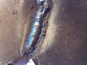

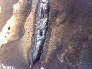

dnes som trýznil usmernovač. Naučiť sa zapáliť oblúk ide rýchlo nacvičiť, ale dobre urobiť zvar to sa mi  roll koľko balíkov vypálim aby to vyzeralo opakovateľne, aspoň ako na priloženom fote. Hlavne aby to bolo prevarené na druhú stranu, nie len povrchovo, Zatiaľ používam staré rutilky, ktoré som našiel doma (4 balíky)
1. pokus http://www.svarforum.cz/forum/uploads/thumbs/1335_zvar_002.jpg
2.pokus http://www.svarforum.cz/forum/uploads/thumbs/1335_zvar_001.jpg

zakúpil som na skúšku desať kusov elektród EB-121 o priemere 2mm, a dnes som skúsil ich použitie s usmerňovačom a zdvojovačom napätia, zapáliť oblúk už nieje tak jednoduché ako u rutiliek a udržanie oblúka tiež, než som prišiel, že vzdialenosť od zváraného materialu musí byť na priemer elektródy smile

Se 145V to bazický elektrody musí zapalovat jedna báseň a oblouk by se mněl dát vytáhnout s tímto napětím delší než 2 cm. Před každým svářením to chce oklepnout elektrodu o izolované železo tak, aby elektroda měla hned kontakt.
Pokud je při tomto napětí krátký a nestabilní oblouk, mohla by být příliš malá indukčnost výstupní tlumivky, nebo by mohla být přesycená.
I s polovičním napětím se musí s bazickými elektrodami vařit dobře, jen se bude oblouk vytahovat při 80A míň, tak 1cm.
Jen se pro jistotu zeptám: neteče přes ten zdvojovač celý svářecí proud?

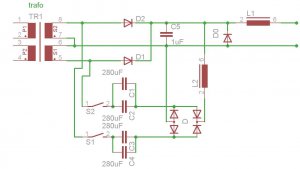

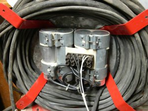

Nevím, jak má cechuldo zapojen tento zdvojovač, ale v roce 1980 jsem o prázdninách postavil svářečku. Před elektroměrem jsme měli 15A jistič (jednalo se o nějaký předchůdce JIK), a chtěl jsem, aby svářečka dávala 160A, musel jsem jít do velkého převodového poměru 380/45. Protože při malých proudech (do 80A)se špatně zapalovala elektroda, zvýšil jsem napětí takto.
http://www.svarforum.cz/forum/uploads/thumbs/3495_pom_zdroj.jpg
Kondenzátory 280uF jsou Tesly, svitkové, určené pro motory do sítě o napětí 110V/50Hz.
Při tomto zapojení je vlastně výsledná kapacit obvodu 280uF (jde o serio-paralelní kombinaci).
Celkové napětí na vstupu do kondenzátorů je Uc=2*U= 2*45=90V
Celková impedance kondenzátorů je Z=1/(2*pi*f*C)
I=Uc/Z=90*2*3,14*50*280/1000000=7,9A
Proud do zkratu (při odpojeném silovém obvodu) je cca 7,9A , do vzdálenosti cca 5mm se dal udržet stabilní oblouk, proud byl lehce přes 5A.
Při sváření se proud pomocným zdrojem pohybuje v rozmezí 6A-12A, velikost tohoto proudu je závislá na nastavení svařovacího proudu. Vyšší hodnota proudu je daná rezonancí (hlavně C a indukčnost trafa, protože L2 je už ve stejnosměrném obvodu). Tlumivka L2 je z plechů cca 100W trafa.
Pokusy jsem zjistil, že aby byl pozorovatelný rozdíl při zvýšení napětí, je třeba, aby při svařování pomocný zdroj dával min 5A, radši více. Bylo potřeba přidat tlumivku L2, protože s L1 pomocný zdroj bez silového obvodu neudržel oblouk.
Tyristory pro mě byly v té době nedostupné, proto jsem použil diody (ČKD), svářečka je dodnes funkční, když klesly ceny tyristorů na aukru, tak jsem je tam dal místo diod.
Jak říká hrmil, při svařování držet kratší oblouk, i když svářečka zvládne delší, a nic se nemá přehánět, platí i pro velikost indukčnosti tlumivky, pokud je větší, stabilita oblouku jde nahoru, ale dynamické vlastnosti jdou dolů.

To pt.kbely. Musím Vás pochváliť, vidno, že sa v problematike dobre orientujete a Vaše návrhy majú vždy hlavu aj pätu. Toto je skutočne dokonale lacné riešenie pre amatérov, ktorí si nechcú obstarať konvertor a na to aby si ho postavili nemajú dostatočné vedomosti a vybavenie. O jedno upresnenie by som Vás však požiadal, hoci sa nechystám nič podobné postaviť. Tie kondenzátory 280 µF uvádzate ako zvitkové, nie sú to náhodou bipolárne elyty? Tiež tak vysoké kapacity hoci na 110 V, sa dnes asi tak ľahko nenájdu, keby dakto mal záujem túto konštrukciu využiť. No, napokon obmedzenie prúdov v pomocnom obvode by bolo možné aj inakším spôsobom, aj keď by nebola uplatnená rezonancia.

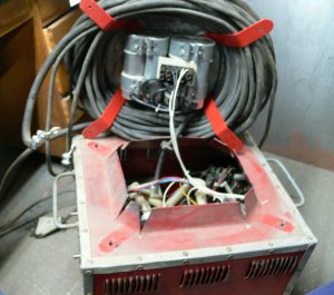

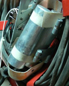

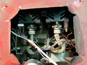

Senior má pravdu, je vidět, že ho jen tak neopiju rohlíkem, jsou to bipolární elektrolyty TC546. Ještě jsem se spletl v hodnotě, jsou to 250uF/150V. Přeci je to už pár let, co jsem dělal rekonstrukci a dal tam tyristory.  Tyto kondenzátory se dělaly až do 320uF. Kdysi, když Praha přecházela ze 110V na 220V tak byly v bazaru Myslíkárně za babku.
http://www.svarforum.cz/forum/uploads/thumbs/3495_tc546.jpg
Tady se pro ně našlo místo.
http://www.svarforum.cz/forum/uploads/thumbs/3495_kondenzatory.jpg
http://www.svarforum.cz/forum/uploads/thumbs/3495_cela.jpg
Jen jako odstrašující případ foto - s barvami jsem si zas tak hlavu nepáral, asi 2m odstřižek jsem našel někde u výkopu, tak proč ho tam nedat. Ano tenkrát se s mědí do sběrny nechodilo. Původně jsem použil na izolaci textilní izolační pásku, ale při rekonstrukci jsem ji sundal, spoje dotáhl a dal smršťovačlu, ty žluto zelený lana ale zůstaly. Proč jsem tam dal ten odpor s tou diodou (u tyristoru vpravo ale fakt netuším).
http://www.svarforum.cz/forum/uploads/thumbs/3495_uvnito.jpg
Jen poznámka, ty kondenzátory slouží nejen jako omezovač proudu, ale hlavně pro oddělení obvodu. I když by se sehnaly, tak se to doporučit nedá, protože jednak nebyly určeny na trvalou zátěž a dnes by byly staré přes 50let, tedy nejlepší léta za sebou.
Pomocný zdroj se dá vyrobit z trafa, to se dá dát na nezatíženou 3. fázi (v případě použití motu by mohlo přibýt hezkých pár ampér) a proudové omezení se dá udělat tlumivkou v neusměrněné části, nebo jde vyrobit jednoduchý pulzní zdroj ze zdroje na PC, tenkrát tolik možností nebylo a já jsem si toho z kapesného moc dovolit nemohl, ani aukro tehdy nebylo. Otec žádný kutilský koutek neměl, takže jsem začínal od nuly.
Dřív, když tam nebyly tyristory, byla svářečka regulována na hrubo přepínáním 220V a 380V a jemně tlumivkou (se sedmi odbočkami, v osmé poloze pakeťáku nebyla tlumivka zapojena) v primáru, to mělo tu výhodu, že napětí naprázdno na výstupu při přepínání neměnilo.

Jo tyhle elyty pěkně vybuchnou . Jsou opravdu určeny jen pro pár sekund chodu při rozběhu motoru !

V tomto zapojení by mohli vydržať.
1. Sú to bipolary, aj keď iba rozbehové
2. Zaťaženie je minimálne, ak sa nezvára, prúdy netečú, ak je zapálený oblúk, prúdy tečú, ale napätie je nízke
3. Pri domácom amatérskom využití bude zaťažovací činiteľ nízky
Treba uvážiť, že boli dimenzované pre rozbeh motorov tj. s plným napätím a aj dosť vysokým prúdom
Ja keby som išiel dačo robiť, tak použijem iné riešenie. Buď samostatný zdroj 90Vx8A alebo obmedzovanie prúdu tlmivkou. Podľa výkonu hlavného zdroja podľa dostupných súčiastok, najmä plechov.
