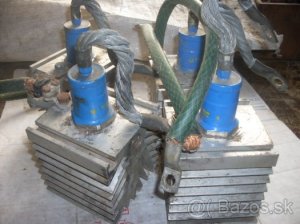

#24 04-02-2010 19:54:44
m.evil
Registrovaný: 22-10-2007
Příspěvky: 2125
Re: Stavba usměrnovače
Len tak informačne prikladam fotku original chladičov k tým diodám , ktoru som vyhrabal na nete.
http://www.svarforum.cz/forum/uploads/thumbs/174_3019787.jpg
Tam ti jeden pliešok stačiť nebude.
Inak to trafo pri takom napäti neda len 120A ale oveľa viac.
Ja som dosiahol pri napäti 85V na výstupe prúd kolo 150A
A tebe vychadza po usmerneni a vyfiltrovani napätie na výstupe kolo 96,7V
