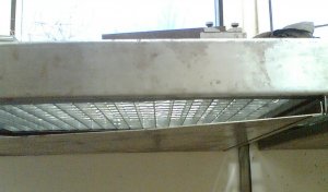

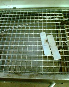

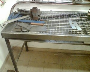

ahoj tady přikládám slíbené fotky
http://www.svarforum.cz/forum/uploads/thumbs/65_obraz041.jpg
http://www.svarforum.cz/forum/uploads/thumbs/65_obraz042.jpg
http://www.svarforum.cz/forum/uploads/thumbs/65_obraz043.jpg

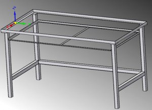

Obracím se na Vás s takovým dotazem. Chci si postavit stůl do dílny na svařování. Zatím jsem navrhl kostru. velikost 800x1500, Jekl 40x40x3, horní rám L 30x30x3.
http://www.svarforum.cz/forum/uploads/thumbs/129_stula.jpg
No a teď řeším co na horní stranu. Zatím uvažuji o roštu. Už jsem ho i poptal u několika firem ale ty ceny se mi zdají být poměrně vysoké ( svařovaný rošt zhruba 900 - 1000,-, lisovaný 800-900,- ). A za dopravné zhruba 500-600,- .
Takže se chci zeptat, zda neznáte někdo nějaký levnější zdroj roštů okolo Hodonína, Veselí nad Moravou a pod.
K Máchovu jezeru to mám trochu víc z ruky :-) .

Příspěvky: 101
Re: svařovací stůl
No úplně nelpím, ale omezujícím faktorem je cena. Sondoval jsem ceny u ferony, a ten plech ( uvažoval jsem tl.6mm ) vychází dráž než rošt (1630,-). Zatím jsem ve fázi přípravy takže pokud seženu něco levnějšího, tak podle toho se bude vyvíjet směr konstrukce.
