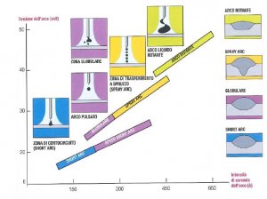

SO 545 napsal(a):
alll napsal(a):
abych rekl pravdu nevim, ale s moji svareckou einhell BT  GW  170 svařuji dratem 0,8, ale svarecka musí byt naštelovana na plny vykon proud a drat na skoro plny vykon aby to vařilo jak ma moje svarecka ma  dát vykon až 160A  až na doraz pokud je vaše slabší tak musite používat drat 0.6 aby vám to trošku vařilo.
aby to nebolo zavadzajuce myslim tie 160A to urcite je len zbozne prianie. 160A je viac ako dost aj na 1.2 drot
na 0.8 je aj 70A viac ako dost aby to nieco pozvaralo.
http://www.svarforum.cz/forum/uploads/thumbs/107_short_arc.jpg
SO 545, trošku ťa poopravím, lebo je veľmi dôležite v akom procese zváraš, ale to je na dlhu debatu a dobrý podnet na článok, čo ty na to admin?
Editoval arno (30-10-2009 09:01:19)

arno napsal(a):
SO 545 napsal(a):
alll napsal(a):
http://www.svarforum.cz/forum/uploads/t … rt_arc.jpg
urcite neviem vsetko ani dost ... ucim sa stale
